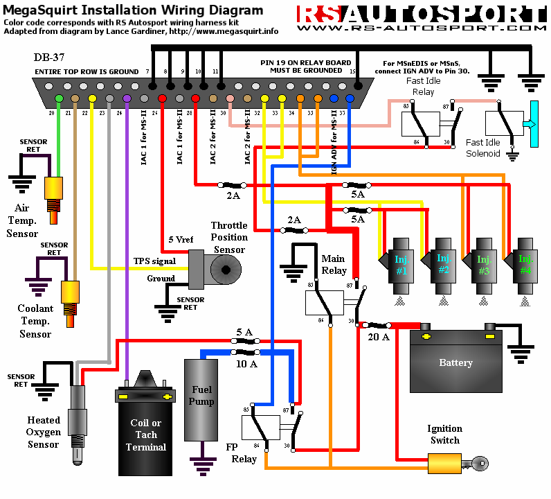

Kymysys: Suutinpankeista, 1 ja 2 yhteen ja 3 ja 4 yhteen? vai 1 ja 4 yhteen ja 2 ja 3?
Vai onko merkitystä?
Eihän sillä sillon mitään merkitystä ole jos kaikki siittimet kuseksii samaan aikaan...
Nyt on taas muuttunu kohde, eli ahdettu OHC kone. Kutoskoneeseen olis ollu muuten hyvä mutta kun tuli sen koneen kanssa muuten niin paljon murheita, että piti hyllyttää se.

Noin ne on Fordin tehtaallakin kytketty EEC-IV ruiskussa ainakin. Nyt on muuten tullut sellainen softapäivitys, että oksat pois!
Lisätietoja täältä:
http://www.msefi.com/viewtopic.php?t=3258
http://www.jsm-net.demon.co.uk/msns-ext ... s/help.txt
ja keskustelua aiheesta täällä:
