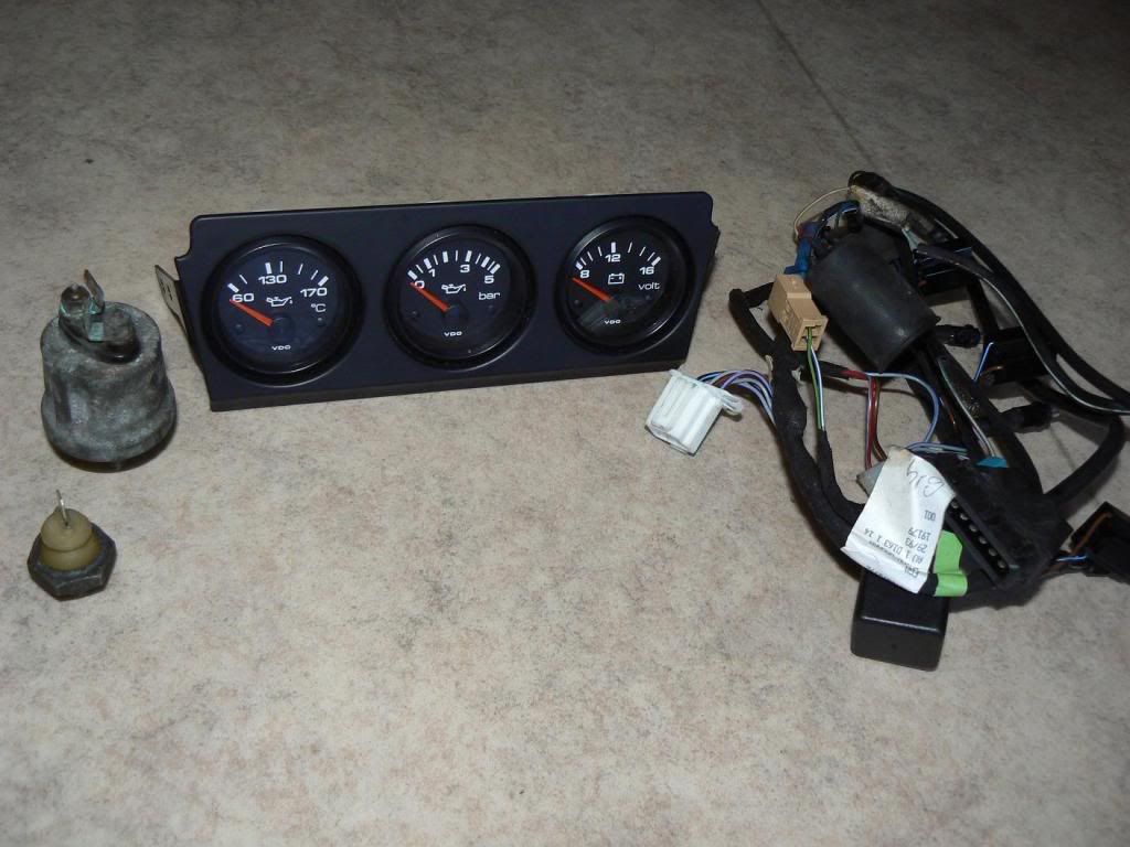

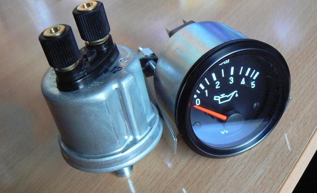

Laiska laittaa VDO:n anturin, jossa on mittarin anturin lisäksi toinen kontakti vielä sille orggis varoitusvalolle. Saa jättää nuo kaikki Y-haaraviritykset pois. Toki saattaa maksaa enemmän kuin tunign-mittari ja ei tuu mitään Street Tuning Respectii :(.

koskar kirjoitti:Laiska laittaa VDO:n anturin, jossa on mittarin anturin lisäksi toinen kontakti vielä sille orggis varoitusvalolle. Saa jättää nuo kaikki Y-haaraviritykset pois. Toki saattaa maksaa enemmän kuin tunign-mittari ja ei tuu mitään Street Tuning Respectii :(.
Varsin kätevää, saakos tota varoitusvalon kontaktin raja-arvoa jotenkin säätä, koska sytyttää valon? Vai miten se orkkis anturi resistanssiaan muuttaa?

Ei valitettavasti kyllä pysty säätämään ainakaan näissä parissa anturissa mitä on omassa käytössä. Samalla lailla tuo toimii kuin orggis, että vetää maihin kun öljynpaine on liian alhainen (taitaa olla 0,3bar +/- 0,15bar).
Tuo on muuten mielenkiintoinen juttu. Nimittäin mulla oli X-haarassa kiinni jotkut Triscon halppismittarit mittaamassa öljynlämpöä ja -painetta kun oli Mk4 RS2K käyttiksenä vuonna 2007. Siinä ei kyllä öljynlämmöt nousseet mittarin mukaan kuin vaivoin ~80'C paikkeille kovemmassa rääkissä. Tuossa nykyisessä korissa tämän hetkisellä kokoonpanolla (dage<3, RST vesi-/öljylämmönvaihdin ja VDO öljynlämpöanturi öljyproppuna) ei kyllä öljynlämpömittarin neulaa saa juuri nousemaan edes asteikolle vaikka radalla vartin ajelisi. Sitä sitten saa arvailla, että mitähän ne lämmöt voisi olla ja mitä niiden kannattaisi olla :?.
