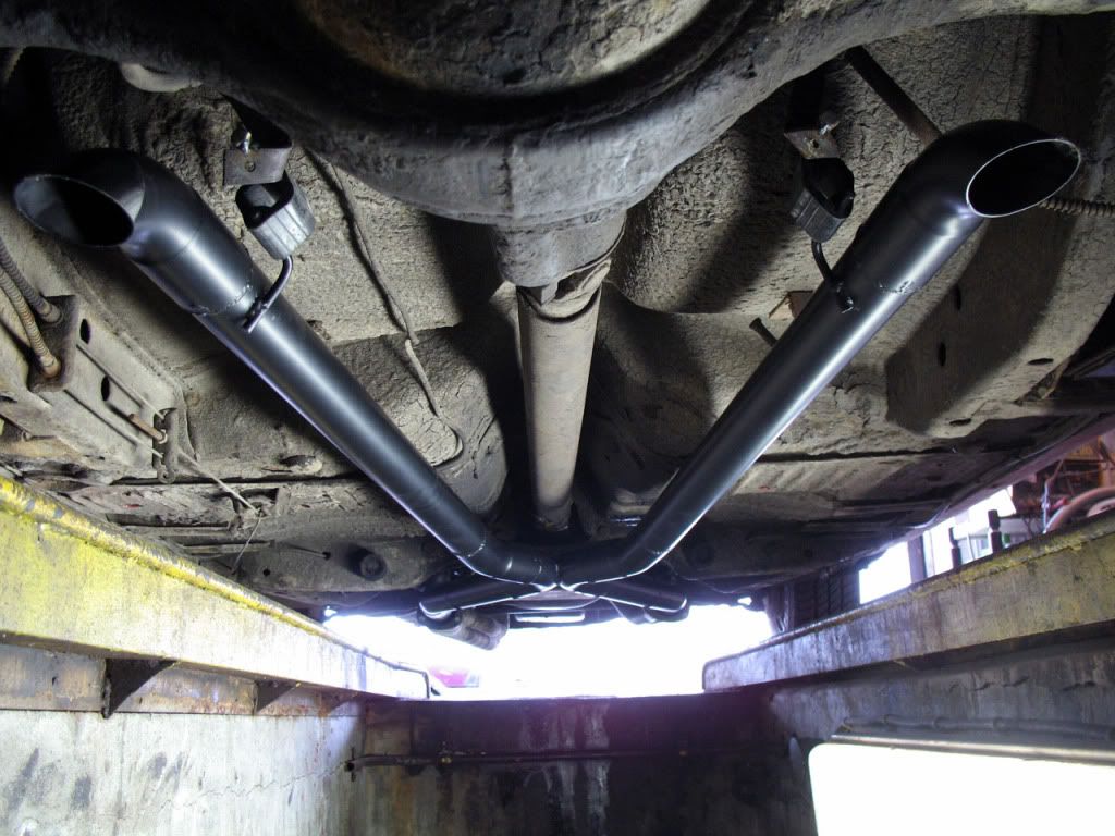

Kaverille tein tuplaputkiston 2.9 12v 4x4 Scorpioon 2x45mm etee taakse asti, tuossa kuva: http://kuva1.kuvablogi.com/iso/img2445565.jpg
Ainoa mitä piti tehdä että siirtää pumppua hiukan mut Cossussa ei ole sitä ongelmaa.
Siinä perän alituksessa oli vähän enemmän hommaa kun tein sen ihan erilailla mitä JyriN
Sitten olen nähny joskus jossain briteissä Mk3 Granun missä oli leikattu tankki sen oikean puoleisen pannan kohdalta poikki.
Mutta jos ihan ihan hipo putken tekee nii ne täytyisi olla yhtäpitkät ja mieluiten muotoiset, mut hyöty on luokkaa 1-3hp nii yhtä tyhjän kanssa tommosessa vakio koneessa.
Käy muuten todella hienosti kun on tuplaputket verrattuna siihen että olis se takapää 1 putkella.

Joo, mulla oli tuossa vaiheessa tuplaputket vierekkäin vakion paikalla - ihan siitä syystä etten halunnut siihen tankin silpomiseen ryhtyä. Putket mahtui perän ohi just ja just samalta puolelta - jos toisi päät eri puolille autoa olisi luonnollista tuoda kumpikin putki myös perän ohi eri puolta.Jape105 kirjoitti:Kaverille tein tuplaputkiston 2.9 12v 4x4 Scorpioon 2x45mm etee taakse asti, tuossa kuva: http://kuva1.kuvablogi.com/iso/img2445565.jpg
Sitten olen nähny joskus jossain briteissä Mk3 Granun missä oli leikattu tankki sen oikean puoleisen pannan kohdalta poikki.![]()
Äänet oli makeet, mutta myös liian kovat Ahvenistolle, joten pätkäisin putket about siitä missä ne vakiossakin menevät yhteen ja ripustin puskurin alle kaameen tuuning pöntön. Äänet kuitenkin putosivat alle suurimman sallitun ja ajot pääsivät taas jatkumaan.
Suunnilleen tuosta pannan kohdalta se Sierrankin tankki pitäisi pätkiä, jos haluaisi tuplaputket eri puolille.

Teet tollasen niin naapurit tykkää, tuli kokeiltua
http://i693.photobucket.com/albums/vv29 ... /pakru.jpg
http://www.youtube.com/watch?v=2iMVFBA_On0
Ja tossahan toi tankkikin näkyy.
