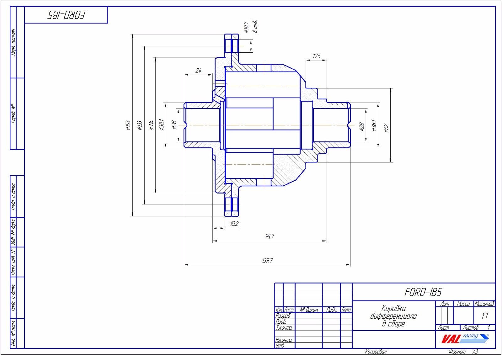

Olisiko mittoja tasauspyörästöstä, noin mitatkin riittäisi alkuun, ainakin laakerien etäisyys ja halkaisija ja laakerista--lautaspyörään mitta. sopiko lautaspyrän pultit suoraan?
VAL torsenin käyttö kokemuket muutenkin kiinostaa.
Tuossa mittoja lukosta, lautaspyörä sopii suoraan ja myös pultit ainut mikä on joutuu "siirtäjäkulississa" liikkuvaa tappia lyhentämään koska ottaa kiinni lautaspyörän pultteihin 5. vaihde kytkettynä.
Val Racing, IB5, torsen - mittapiirros
Kolmeen laatikkoon näitä asentanut ja ainakin omasta puolesta voin sanoa että hintansa arvoinen kapistus, kolme vuotta suurimmaksi osaksi rata-ajoa ja hyvin toimii verrattuna viskoon, kadulla nyt ei huomaakkaan eroa.

Kiitos, nyt tilaamaan.
