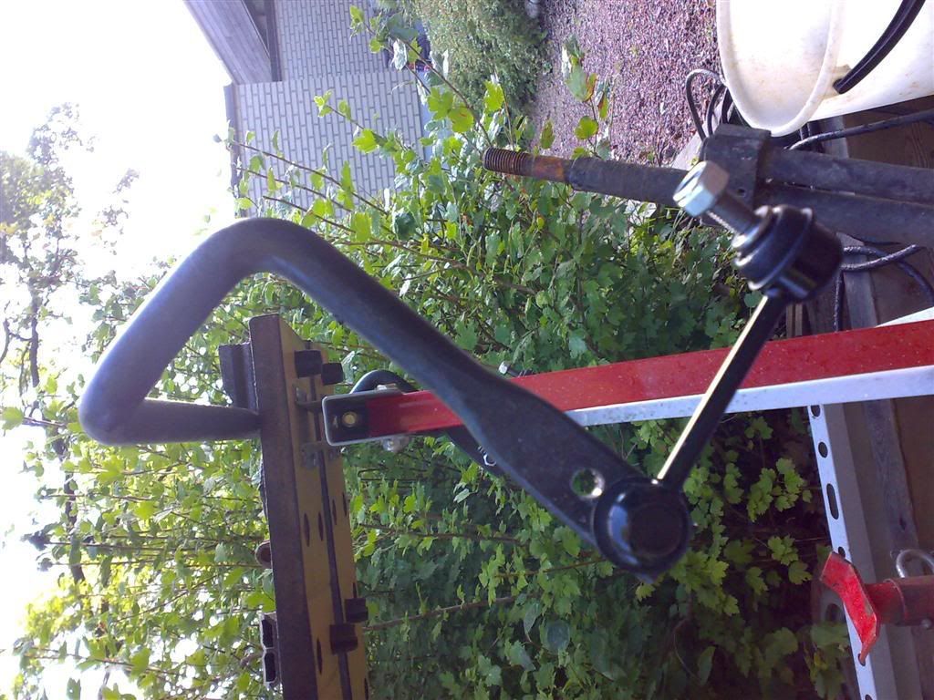

Viesti Kirjoittaja JesseT » Ti Elokuu 28. 9:44:32 2007
Otetaas suunnitelmia vähän takaisinpäin. Kyllä siinä oikeanpuoleisen kiinnikkeen kohdalla on sen verra ahdasta tankin täyttöputken takia, että tuollaiset isommat puoslat voi jäädä vaikeasti asennettaviksi. Taidan sittenkin vaan kairata yhdet polypuslat seuraavaan ylikokoon.
Mitä tulee tuohon vakaajan drop-linkkiin, niin kävin paikallisessa varaosaliikkeessa hakemassa Mazda 626/MX-6/Probe etuvakaajan linkit.
Eli tällaiset:
http://www.fordprobestore.co.uk/store/i ... oplink.jpg
mittaa 10.5cm keskeltä keskelle ja tosiaan tuon alapään voi ruuvata suoraan siihen tukivarteen takaa päin, ei siis tarvitse olla edes niitä alkuperäisiä vakaajan paikkoja. Ja sitten ulkoapäin siihen vakaajaan. Vasen ja oikea puoli peilikuvina. Maksoi 15e/kpl. Ei pitäisi suomen kelienkään olla ongelma ja kasastuksessa näyttää kovinkin alkuperäiseltä
Jos haluaa käyttää vakiokiinnityspaikkaa, niin samasta autosta takavakaajan linkit sopii silloin aika hyvin:
http://www.fordprobestore.co.uk/store/i ... nkrear.jpg

Viesti Kirjoittaja JesseT » To Elokuu 30. 14:19:19 2007
Joo, kyllä niitä vielä tilaamalla saa.
Tuossa projektikuva noista linkeistä:
http://i235.photobucket.com/albums/ee20 ... linkit.jpg
Ja en siis ajatellutkaan laittaa niitä tuohon mihin alkuperäinen vaan siihen ulommaksi viereen ja alemmas. Voisi jopa samalla laittaa sellaiset tukivarret missä ei olisi ollenkaan noita alkuperäisiä kiinnikkeitä.

Viesti Kirjoittaja JesseT » La Syyskuu 8. 11:00:32 2007
Kukaan vielä kokeillut uutta vakaajaa? Taitaa Miksu olla ainoa itseni lisäksi jolla homma ajankohtainen. HannuTapio ei varmaan vielä ainakaan kun tuo tanko on vieläkin paketoimatta ja postittamatta... pahoittelen. Se on aina paha kun sanoo että ei ole kiire.
Yhdet Deflexin puslat kairasin 12mm-> 20mm ja meni aika kivuttomasti. Tavaraa jäi noin 3mm ympäriinsä. Pitää vaan nuo kiinnikepellit vahvistaa kun ne menee linttaan jo 16mm tangollakin.

Nyt alkais vakaajaprojekti olee ajankohtainen. Mietin juuri että hommaisiko noi mazda 626 takalinkit ja käyttäisi alkup. vakaajan kiinnikeitä vaiko etulinkeillä suoraan tukivarteen?
Onko kenelläkään vielä käyttökokemuksia?

Uudella paksummalla vakaajalla ajotuntumaa taajama aluella nyt ~50km verran. Ainakin vedossa huomaa perän olevan jämäkämpi ja suoraviivaisempi kuin alkuperäisellä vakaajalla. Nyt on kyllä myös kaikki takapään puslat deflexin tekoa ja uuden vakaajan kaverina mazda 626:n takalinkit.
