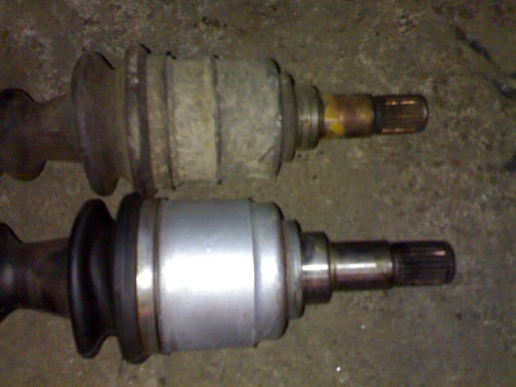

jjs:olihan täällä foorumillakin se yks nelkkaricossusierra-tyyppi jolta lähti 2 kertaa vetari irti , vai sitäkö tarkotit ? tapahtui pari vuotta sitten
Alkuperäisiä sisäniveliä saa uusia kun kysyy tiskiltä , hintaa en tähän hätään muista mutta ovat parannettua mallia eli kuori on todella jämy . Kokonaisia akseleitakin saa luultavasti vielä mutta hintaa löytyy 750€/kpl ! Ne ei muuten ole eritelty ainakaan enää , siis samanlaisia ovat molemmat puolet lukkorengasuraa myöten , ainakin vasemman nivelen ostin ja kaupan päälle tuli lukkorengasura
Alla uusi , ylempi alkuperäinen vanha malli
http://img.photobucket.com/albums/v381/ ... 008559.jpg
