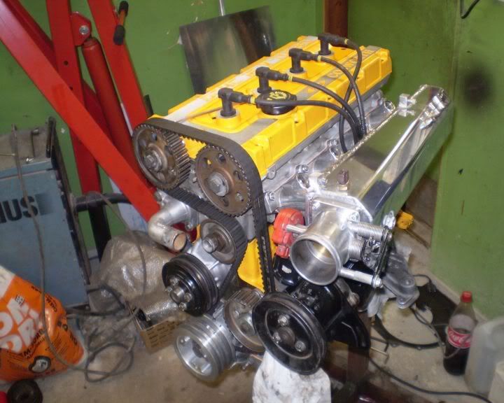

Meinasin tehdä uuden painekotelon nelikon mottiin, kaasuläpän suunnittelin laittavani kotelon etuosaan. Kotelon etuosasta leveämpi, mutta missä kulmassa tuon tekis, onko merkitystä? et sais saman ilmamäärän joka sylinterille.

Nelikon kotelosta tein yhen sellasen version mistä leikkasin mutkan irti ja jyrsin pohjan auki imutorvien kohalta. Tähän pohjalle sit hitsasin kartioputken jossa päässä on paikka kaasuläppäkotelolle. Ei kovin hieno, mut ilmeisesti toimi paremmin kun seuraava kokonaan levystä tehty versio.SLEI kirjoitti: Onko joku modannut tavallista 2WD lootaa niin, että laitettu korotus ja mutka on leikattu veks, laatikon reunaan on hitsattu putki josta reiät avautuu suppiloiden viereen tai taakse kuten tos MIS kopassa?

"Ei kovin hieno, mut ilmeisesti toimi paremmin kun seuraava kokonaan levystä tehty versio."

Tossa olisi koppa-aihio, joka menisi tosi hyvin Cossun imusarjan mittoihin. Kylkeen putki tai voishan noin iso päästäkin töhöttämällä toimia. Vähän tilava tosin tulee, mutta ehkä alkuperäiset imusuppilot voisi leikata pois kokonaan ja laittaa vähän siistimmät pitemmät.

Jos mun koteloa tarkotit, ni voin ottaa illalla kuvia. Muistaakseni on jossain jemmassa vielä.Jake kirjoitti:Ei sulla olis kuvaa tuosta toteutuksesta ?

Itse aattelin noita koteloita ruveta valattamaan alumiinistä tai muovista. Hitsamalla on muoto aina vähä sama jos haluaa että on helppo vetää saumaa.
Mut iteltä noita rupee tulee varmaan vasta ens kesänä.

Pistän tähän nyt rakenteilla olevan painekotelo/imusarjan osien ym. hintojaJake kirjoitti:tuntuu silti aika kalliilta ...?Timo kirjoitti:veikkaisin läppä 100-150e, kotelo loput..
Cossunhan tää ei ole mutta jotain aiheeseen.
-Laippaaihio 100x10 alulatta 17e
-painekoteloaihio AMW 120e
-kaasuläppä PO 180e
-Alumutkia 40mm(sisä) 4kpl 50e
-Alumutka 76mm 35e
-Suutintukkiaihio 38e
-Suuttimien holkit+muita sorvatuja osia 50e
-Reilu puoli pulloa argonia 60e
-Lisäainelankaa 10e
+ kohtuu paljon työtä...

Onkos tuo nyt ihan pakko tehdä aina alumiinista? millisestä pellistä ja pakoputkituubista saa ainekset alle puoleen hintaan. Ajaa vielä peltiin jäykisteet ja sisälle vaikka muutama tukirima niin ei painokaan karkaa käsistä. Kotimekaanikonkin on helpompi hitsailla kun ei tartte välttämättä ihan HiPo -laitteita.
Tosin ulkonäkö ei välttämättä ole niin kuul, tosin voihan sen aina maalata vaikka punaiseksi.

Hartza kirjoitti:Onkos tuo nyt ihan pakko tehdä aina alumiinista? millisestä pellistä ja pakoputkituubista saa ainekset alle puoleen hintaan. Ajaa vielä peltiin jäykisteet ja sisälle vaikka muutama tukirima niin ei painokaan karkaa käsistä. Kotimekaanikonkin on helpompi hitsailla kun ei tartte välttämättä ihan HiPo -laitteita.
Niin eihän se tietty hassumpi tulis jos vaan saan sen millin pellin tarpeeksi jäykäksi paketiksi. Sikkikoneella vaan viivaa kylkeen ja reilun pyöreää muotoa.
TVR kertoi joskus "kauhutarinan" noista ohuitten aineitten resoista, tapauksessa painekotelo oli aiheuttanut Mäntäpistiäisen vierailut. En muista mistä aineesta oli tehty, ehkä ohuesta alsasta.
Alumiinin lämmönjohtavuus on huomattava ja painokin on tosiaan plussaa. Nää on nyt näitä omia näkemyksiä

Se oli millin teräspellistä tehty painekotelo.fiffe kirjoitti:Hartza kirjoitti:Onkos tuo nyt ihan pakko tehdä aina alumiinista? millisestä pellistä ja pakoputkituubista saa ainekset alle puoleen hintaan. Ajaa vielä peltiin jäykisteet ja sisälle vaikka muutama tukirima niin ei painokaan karkaa käsistä. Kotimekaanikonkin on helpompi hitsailla kun ei tartte välttämättä ihan HiPo -laitteita.
Alko resonoimaan niin että anto yhelle pytylle niin paljon enemmän täytöstä isoilla kierroksilla että mäntä suli
Matalan 9 sekan ooppeli oli kyseessä, kaveri tuumi että pitäs saada sama täytös syntyy samaan aikaan kaikkiin pyttyihin niin kulkis tosi kovaa
