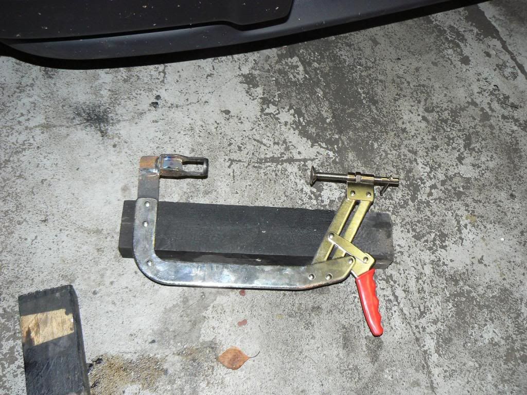

itselle tein dohcilaista varten puristimen semmosesta puun liimaukseen tarkoitetusta ruuvattavasta puristimesta, putkesta vaan teki tuon jousta vasten tulevan kappaleen ja ruuvilla kiertää lautasta vasten. malliksi kannattaa ottaa semmoinen iso malli, yleensä ovat metrin pituisia mutta lyhentää sopivaksi

Lisätään vielä omat kommentit tähän puristin asiaan. Ite huutelin ebaystä tälläsen. Hyvin onnistu 16V kannesta venttiilien purkaminen.
Paikallisista varaosa liikkeistä löytyi kohtuuhintaa vain noita lyhyempiä malleja...

Re: Dohc 8v kansi ongelmat pari kysymystä
Näppärä jätkä vääntää puristimen ite, saa just sellasen ku haluaa ja varmaan kestävänkin vielä

Tässä alkuperäinen mallia Ford työkalu. Samalla idealla tein itselleni, tallin nurkasta löytyneistä kulmaraudan ja putkenpätkistä....
http://www.fordscorpio.co.uk/manual/eng ... emSeal.pdf
Itelläni 1.kansi kahdesta kohti halki ja 2.ottanut venat hippaa mäntiin. Haljenneesta otin venat ja koneistuksen kautta hippa kanteen kiinni.
