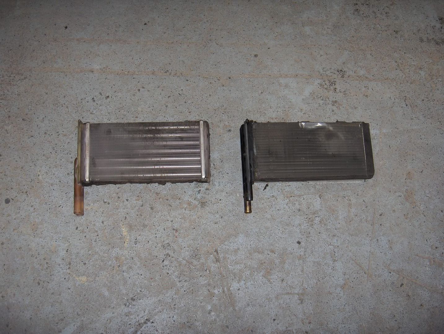

Noista Sierra/Scorpio kennoista: Jos kyse on näistä kahdesta, mistä luulen kyseen olevan, niin ne ovat samanlaisia mutta toinen on vähän pidempi, ja tarkoitettu laitettavaksi automaatti-ilmastoinnilla varustettuun 95-98 Scorpioon. Lyhyemmän kennon voi laittaa automaatti-ilmastoinnin kaveriksi, mutta tuo pidempi tuskin menee sitten lyhyemmän tilalle? Ei ole itsellä tietoa onko tavallisessa lämppärinboksissa ylimäärästäistä tilaa muutaman sentin pidemmälle kennolle.tony the tiger kirjoitti: Sierraan ja scorpioon taas on tarjolla kahta erilaista kennoa, mutta mitään eroavaisuuksia näille ei catissa ole määritelty. Ei siis edes onko ilmastointia vai ei... Mitä eroa siis näillä kennoilla mahtaa olla ja ovatko vaihto kelpoisia keskenään?
Eli siis, allaolevassa kuvassa näkyvä vasemmanpuoleinen on se tavallisin Sierra/Scorpio/Escort? sopiva kenno.
oikealla pidempi Scorpio 95-98 automaatti-ilmastoinnille tarkoitettu lämppärinkenno.

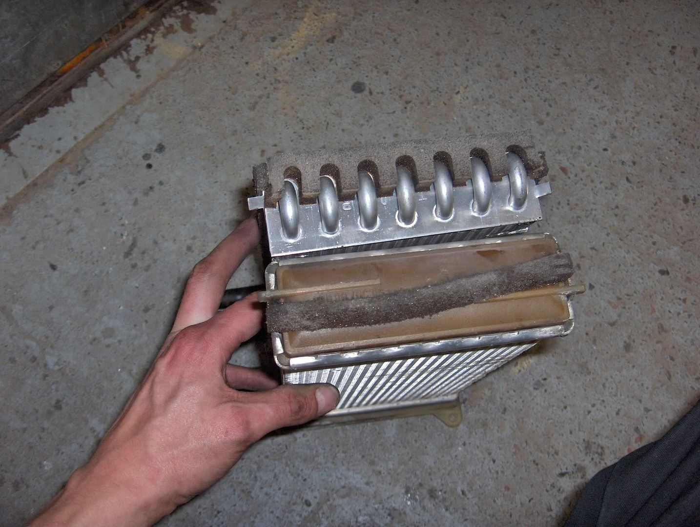

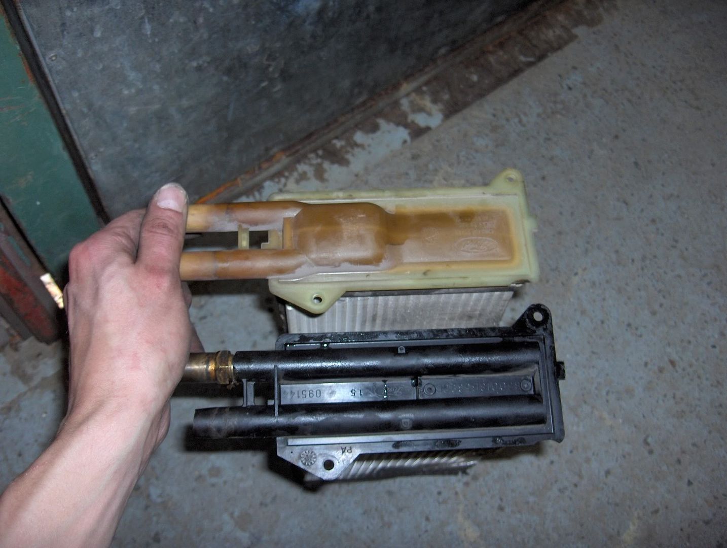

Re: scorpio cossun lämmityslaite
Joo, eli perus sierran lämppärin kenno tuli survottua escoon ja hyvin se sinne sopii. Mitat täsmälleen on samat.
Joitain kosmeettisia eroja on, ne näkyy kuvissa:
http://i33.photobucket.com/albums/d90/i ... g/6011.jpg
http://i33.photobucket.com/albums/d90/i ... g/6010.jpg
http://i33.photobucket.com/albums/d90/i ... g/6009.jpg
Mustilla päädyillä on siis escosta pois purettu (85-alkuinen numero), toinen jostain tavis sierrasta (83-alkuinen).
Escon kennosta on näköjään joskus aiemmin katkennut jo toinen putki, mutta makarooni on näppäränä laittanut siihen letkukaran...
