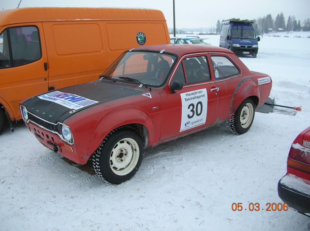

Alkaisi olla siinä vaiheessa että pitäisi rengastusta miettiä ensi kesäksi. 15" pitäisi olla vähintään että jarrut mahtuu. Auto on -2 madallettu ja tulee madaltumaan vielä myöhemmin lisää. Minkälaisella et:llä ja leveydellä vannetta menisi alle. Vannemalleja voi myös ehdotella. Jos sattuu sopivia olemaan myynnissä niin tarjota saa.

Ehdottomasti tollaset, vaikka onkin joka toisessa mut ne vaan kuuluu siihen :green:
http://image.nettix.fi/extra/partimg/83 ... 5e0007.jpg

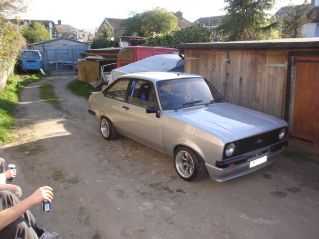

tai sitte laitat jaon muutos palikat otat bmw valikoimasta vanteet esim koottavat rh jossa et 20 ja 25mm palikalla niin on siistit jokku 18" taakse 8" eteen kapeemmat
noi on välikopassa ja 19" mutta antaa suurinpiirtein kuvan

8x15 et0 mahtuu alle! edestä joutuu vähän tekemään tilaa jotta saa pyörän kääntymään, 225/60x15 kumein!

maailma on täynnä komeita vanteita itsekkin löysin sellaiset mut.
Oli tonnin kappale ekuja vain mut sit totesin ettei ne niin hienot olekaan.
Etujarrut on suurin 4-mäntänen Wilwood (jarrulevyt on teetetty siten että jarrupala käyttää koko pinnan tulee lähes iholle (ns.billet 12" tuuman levyllä) tai vakio RS+vakio levitettävä satula.
Itsellä lompsa vaikuttaa vanteisiin.
Omassa on talvella 15 tuumaset citroen 4*108 käännetty sorvissa huulta on n. 6 cm.
Kesärenkailla 225 on ML 15*8 tuumaset et -25 muistaakseni. Ostettu lupilaiselta 10v olivat hyllyssä ajamattomat vanteet.
Katu mK1 eskossa on peltiset bda levikkeet.
Mut silti takapotku 13 RS peltivanne on komee. Tietty on semmoset kans.
Viimeksi muokannut Fomococars, La Helmikuu 13. 22:30:55 2010. Yhteensä muokattu 4 kertaa.

noi tulee välikoppaan 1600
13" et en muista
http://s160.photobucket.com/albums/t176 ... a038-1.jpg
etuvanteet
et 15 ja 15"
takana saab käännetyt
http://s160.photobucket.com/albums/t176 ... G_2244.jpg
