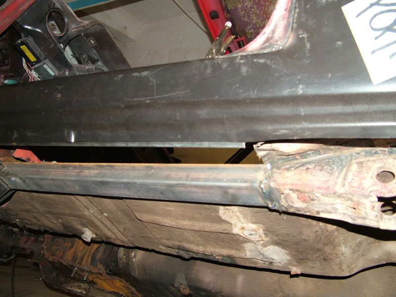

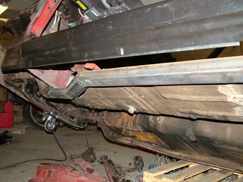

minä en ainakaan usko millään että vääntyisvaikka vetäis koko lattian pois.
itellä roikku välikoppa katosta liinoilla ja eka tein ulkohelman, sitten sisähelman (lattia ja runkopalkki paikoillaan)
niiden jälkeen vedin toiselta puolelta koko lattian ja runkopalkin pois ja tein ne, sitten toiselle puolelle sama operaatio.
vaihteistotunnelin tein lopuksi eli sekin oli pois välistä sen jälkeen kun molemmat puolet oli tehty ja samaan aikaan hitsailin niin että olin peltien päällä.
kun kaikki oli tehty niin ovet paikoilleen eikä mitään merkkejä vääntyilystä.
tähän malliin
ja näin
lattiapelti ei ole palkeissa kiinni

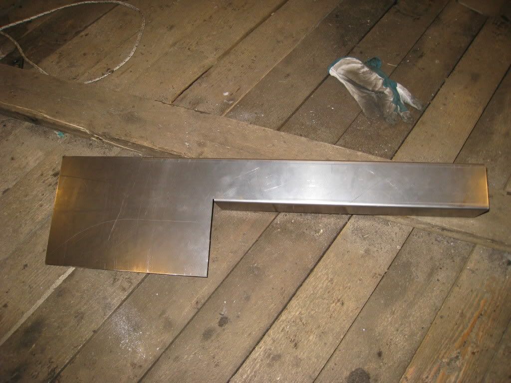

Tuossa sulle kuvat tukipalkeista jotka tulee niiden vanhojen palkkien päälle. Viet vain paikalliselle metallipajalle jotka leikkaa/särmää peltejä. Hiekkapuhallat vain vanhat palkit, sinkki/happomaalaat ne ja pistehitsillä tukipalkit päälle. Tulevat siis konehuoneen puolelle ja yltävät tulipellista puskurin kiinnityskohan taakse. Ite laitan tämmöset. Tuleepahan vähän tukevampi keulasta ku tukipalatki on 2mm plootua.
http://i137.photobucket.com/albums/q201 ... 1258569382
http://i137.photobucket.com/albums/q201 ... 1258569796
http://i137.photobucket.com/albums/q201 ... 1258569815
Tuolla muutakin samansuuntaista projektia ku sulla. Ei A-ykköstä, mutta ihan tyytyväinen ekaksi kerraksi.
http://s137.photobucket.com/albums/q201/Arska82/Escort/

Nuo päällekkäiset rakenteet on kyllä aika paha jos ei sitten peltien välissä ole ihan kunnon rakoa mihin pääsee maalia ja kotelosuojaa suihkuttamaan kunnolla eli mielummin sitten leikkaa tuon "tukipalan" muotoisen palan vanhasta pois ja uusi tilalle, itse ainakin karsastan päällekkäisiä ?
Re: vanhahousu kori pukissa
Viesti Kirjoittaja sierra4x4tbo » Ke Marraskuu 18. 21:15:51 2009
Ompas mielenkiintoisen näköiset "piirustukset".. :D
..joutui ihan vähän aikaa tuumaamaan, et WTF ennen kuin tajus. Joissain pajoissa saatetaan sanoa muutama kommentti moisista kuvista. :wink:

Tosiaan unohtu laittaa, että maalaat myös sen tukipalkin sisäosat myös, ja kotelosuojaa väliin niin perkeleesti! ja onhan siellä päällekkäisiä peltejä muuallakin jotka on kestäny yllättävän hyvinä ilman mitään suojaa. Esim. iskarin yläpäät oli omassa vehkeessä vain pienessä ruskassa vaikka siellä on kolme kerrosta päällekkäin?!
