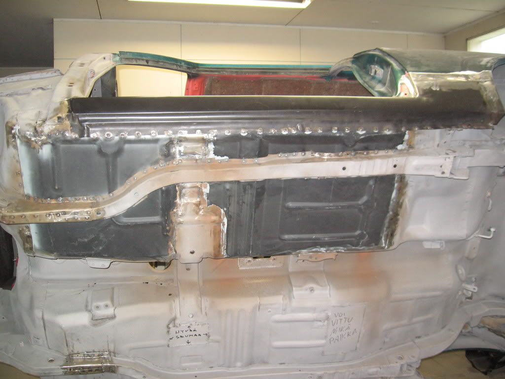

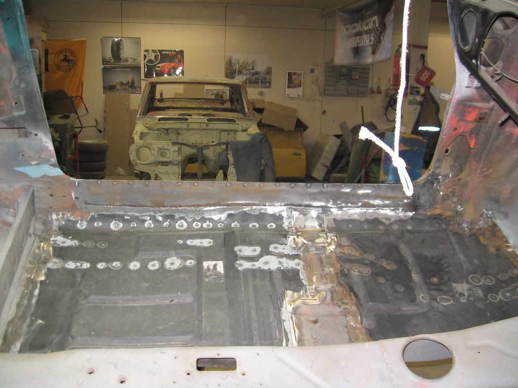

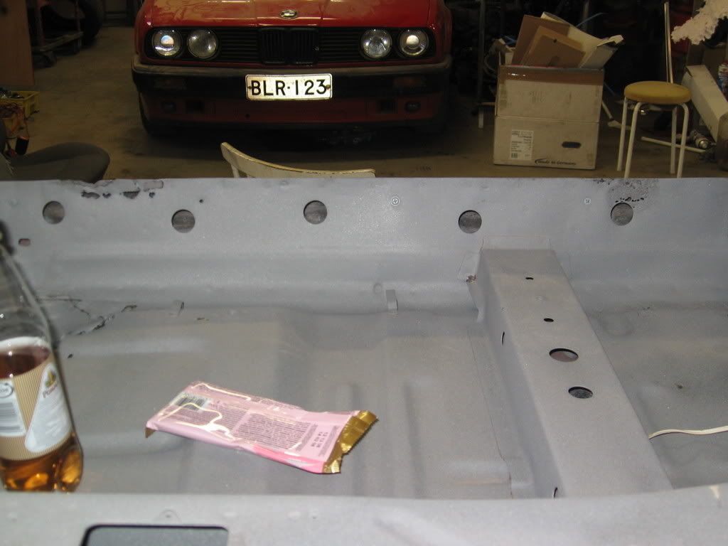

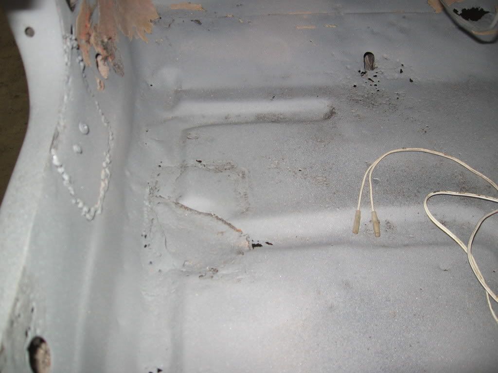

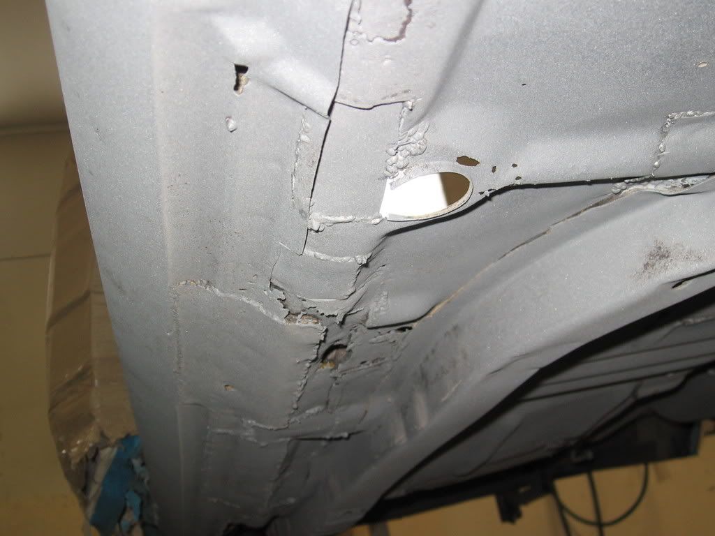

Lattiapelli kuuluu nousta ylös kynnyspellin viereen ja ovat siitä pistehitseillä toisissaan kiinni, joten tarvike lattiapellejä joutuu jatkamaan n. 10cm. Kynnyspellin alareuna tulee lattiapelliä vasten pisteillä kiinni.
näistä voi olla apua. kuvat mk2
http://i251.photobucket.com/albums/gg29 ... 0203-1.jpg
http://i251.photobucket.com/albums/gg29 ... G_0215.jpg
http://i251.photobucket.com/albums/gg29 ... G_0186.jpg
http://i251.photobucket.com/albums/gg29 ... G_0255.jpg
http://i251.photobucket.com/albums/gg29 ... G_0254.jpg
