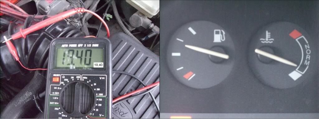

Mittasin ohmimittarilla arvot termostaattikotelossa olevasta anturista:
Kuva 1
Kuva 2
Jäähdytysjärjestelmä on juuri huuhdeltu (myös lämppärin kennon putkista ajettu vettä läpi), sisällä on uudet nesteet ja vesipumppu on myös vaihdettu. Vanhat nesteet olevat tosi likaiset ja paskaa tuli ulos mielestäni paljon. Vesi oli ruosteen väristä. Sisätilan lämppärin moottorin käyttämisellä tuntuu olevan alentava vaikutus lämpötilaan.
Aika pitkän tovin saa auton moottori käydä, että nousee lämmöt melkein punaiselle eli tuskin normaalissa ajossa ongelmaa on. Silti aika hurjalta tuntuu eli onko tämä ihan normaalia?

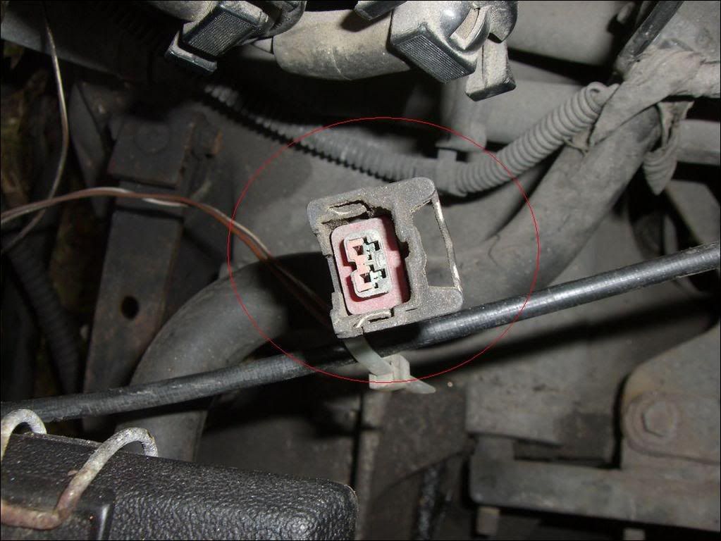

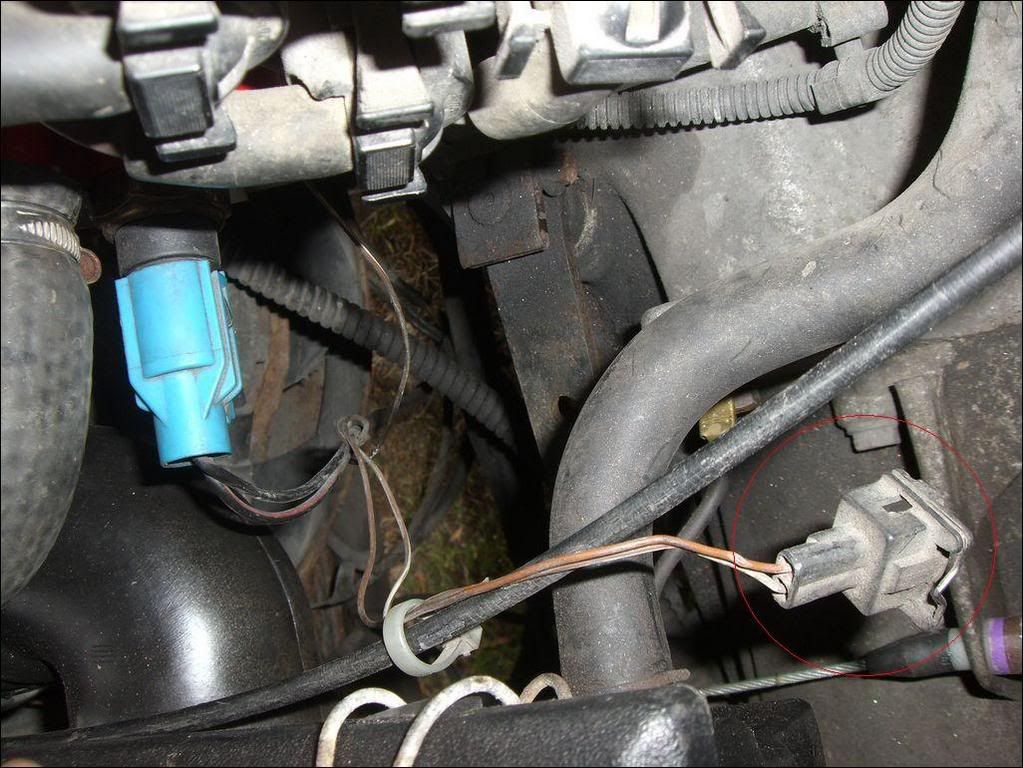

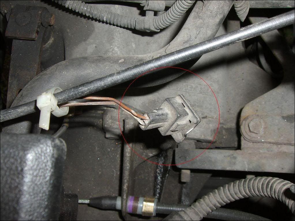

Sitten bonus kysymys: mikä tämä liitin on ja missä se pitäisi olla kiinni? Kuvissa liitin ympyröity punaisella.
Kuva 1
Kuva 2
Kuva 3
Voisiko joku samanlaisen auton omistava kurkata, että on tuo liitin missään kiinni tai missä sen pitäisi olla kiinni.
Sähkökaavioista en löytänyt kyseistä liitintä. Se tulee samassa johtopaketissa, josta yksi johto haarautuu termostaattikotelon flektin anturille ja toinen liitin mittariston veden lämpötila-anturille. Sitten on tämä kolmas mysteeri. Onkohan tärkeäkin liitin? Mistään sen lähistöltä ei näytä olevan mitään irti eikä se oikein mihinkään näytä lähistöllä edes käyvän. Arvauksia?
Kuva 1
Kuva 2
Kuva 1
Kuva 2
Kuva 3

vastaus bonus-kysymykseen:
ei ole tietoa mikä on tuo liitin mutta isälläni on samanlainen auto käytössä jonka hän on ostanut uutena ja toi sama johto on ollut aina irti tossa samassa kohdassa kun sulla joten ei luultavasti kovinkaan vakavaa...

Koskaan kyseinen johto/liitin ei ole minun aikana ollut kiinni missään ja jokainen joka konetilaan on katsonut, niin on alkanut melkein välittömästi ihmettelemään "mistä tämä on irti???".

Siis se puuttuva helmi termostaattikotelossa? Tästä yksilöstä se helmi kyllä löytyy. Vai mitä tarkoitit?Fullspeed kirjoitti:Eihän nyt sitten oo se perinteinen termarinkoppa ropleema?? Aiheuttaa samanlaisia onkelmia.
Sitä vähän ajattelinkin, mutta niin kovasti kiinnostaisi tietää kyseisen johdon/liittimen funktioSierra XR kirjoitti:vastaus bonus-kysymykseen:

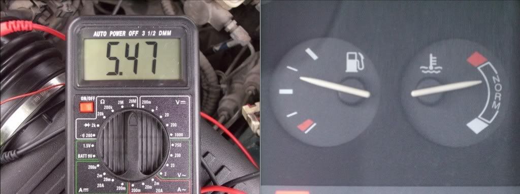

Vika korjattu ja mysteeri selvitetty, vihdoin. Termostaattikotelossa oleva anturi jäi käteen, kun rupesin sitä irrottelemaan. Uusi tilalle. Kuvittelin vian korjaantuneen, mutta ei. Lämmöt taas lähes punaisella ja edelleen flekti ei pyöri. Liitin irti termostaattikotelosta ja hyppylanka liittimeen, tuuletin lähtee pyörimään ja lämmöt laskevat. Ostin uuden mittarinlämpötila-anturin. Nyt flekti pyörii vihdoin kuten pitääkin. Tuuletin lähtee pyörimään kun lämmöt ovat mittarin mukaan aavistuksen yli puolen välin. Entinen oli kyllä aika kulahtaneen näköinen. Rullasin eilen autolla varmaan tunnin edes takaisin todetakseni, että varmasti toimii.
Eniten tässä ihmetyttää, että onko kannessa oleva anturi oikeasti vain "mittarinanturi" vai onko sen johdon perässä enemmänkin älyä? Tuntuu, että on. Mutta olisiko tämän ikäisessä autossa jotain niin hienoa älyä? Kun nyt vertaa tilannetta ennen ja jälkeen, niin moottori kävi taatusti ennen kannessa olevan anturin vaihtoa pidempään päällä eli oli enemmän lämpöä ja silti flekti ei toiminut. Nyt uudella anturilla flekti lähti mielestäni pyörimään jo aiemmin ja nyt oli myös viileämpi ilma.
Pääasia, että toimii vihdoinkin. "Kalliiksi" tuli tämäkin korjaus, osat otin Motonetistä: termostaattikotelon anturi 9,90e ja mittarin anturi 4,90e. Vertailutietona kerrottakoon, että ensin mainittu olisi ollut Fordilla reilu 15 euroa ja jälkimmäinen yli 20 euroa.
