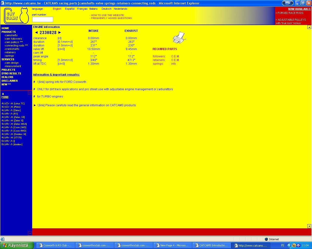

cat camsillla on hyvät sport-profiilit
saatavana sekä 2wd että 4wd moottoriin:
vakionokkien replacement:
clearance [cl] 0.00mm 0.00mm
duration [0.1mm+cl] 238° 238°
duration [1.0mm+cl] 206° 206°
valve lift [cl=0] 8.50mm 8.50mm
REQUIRED PARTS
cam lift - -
peak angle 110° 110° followers: O.E.M.
timing [1.0mm+cl] -7/33° 33/-7° retainers: O.E.M.
lift at TDC [cl=0] 0.40mm 0.45mm springs: O.E.M
vakio- tai isommalle turbolle:
duration [0.1mm+cl] 265° 265°
duration [1.0mm+cl] 221° 221°
valve lift [cl=0] 9.35mm 9.35mm REQUIRED PARTS
cam lift - -
timing [1.0mm+cl] 0/41° 40/ 1° retainers: O.E.M.
lift at TDC [cl=0] 1.05mm 1.05mm springs: O.E.M
isommalle turbolle:
duration [0.1mm+cl] 261° 261°
duration [1.0mm+cl] 224° 224°
valve lift [cl=0] 11.60mm 11.60mm REQUIRED PARTS
cam lift - -
timing [1.0mm+cl] 2/42° 42/ 2° retainers: O.E.M.
lift at TDC [cl=0] 1.25mm 1.25mm springs: E902-2009
listan viimeinen on ns nopearamppinen nokka jonka kanssa tarvitaan jäykemmät venttiiinjouset:
information & important remarks:
# Please carefully read spring installation instructions
# These recent cam designs require other valve springs, but will strongly increased performance compared with all previous profiles
kaikkien nokkien osalta kannattaa tutustua:
REQUIRED PARTS
cam lift - -
cam lift - -
isommalle turbolle:
cam lift - -
! Please carefully read the general information on CATCAMS products www.catcams.be

osta multa cat cams tiukimmat hytikoille, 10.95 nostoilla. on penkitetty sellaisilla reilusti yli 600hv tehoja. vetää jo tuonne 7500rpm saakka..
yleisesti ei kannata tieten tahtoen nostaa kierroksia liian ylös, aina parempi mitä alempaa tehon saa. jos 9000rpm haaveilee, tarkoittaa se jo 7-800hv tehoja. ja silloin ei varmasti saa vetämään 3000rpm alkaen, ei millään. jos sinne havittelee vedon alkua ja isoja tehoja, tarkoittaa se jo lisää kuutioita ja muitakin special ratkaisuja..
No joo, tästä voidaan jatkaa yv.llä...Timo kirjoitti:osta multa cat cams tiukimmat hytikoille, 10.95 nostoilla. on penkitetty sellaisilla reilusti yli 600hv tehoja. vetää jo tuonne 7500rpm saakka..

H1E:stä loppuu tuotto ennenkuin tarvitaan isojen poikien mekaanisia nokkia. Tosiaan kireillä kepeillä vetoalue menee aina ylös, ei oo väliä vaikka paineet ois ylhäällä 3500rpm, muttei siellä silti mitään tapahdu ennenkuin ollaan nokkien alueella.
Mulla oli 230 astetta / 9,75mm cat camssit, veti alhaalta, 4500rpm maks vääntö, tehot 6500rpm. Nyt vaihdoin imuun mountune racingin a-ryhmän kepin, ~240 astetta 11,6mm, mountunen pako oli samaa luokkaa kuin cat cams joten jätin catin pakon koneeseen. Paineiden nousu samaa luokkaa, mutta silti veto tulee vasta inan korkeammilla kierroksilla, vanha kokoonpano kiskaisi 4krpm tuntumassa, nyt alkaa vetää tosisaan pari kolme sataa ylempänä. Tosin nuo kätit kuolivat siellä 6500 missä käyrä alkoi laskea, nyt käyrä on ylhäällä vielä 7500rpm. Tehoa tuli 560hv 2bar, joka alkaa varmasti olla siellä ylärajoilla mihin h1e pystyy, joten ainakaan tehon takia ei rajumpia mekaanisia nokkia tarvitse.
Rajotin mulla on 7700 ja tekisi mieli nostaa kun vetää rajottajaan hienosti yhtään hyytymättä, mutta alkaa arveluttaa tuo hytikoiden kierroskestävyys, joten sinällään taas mekaaniset olisivat mukavammat.

jaa a itse suosisin n 240asteista ja n.10mm nostosia jos on 2litranen....Timo kirjoitti:en kait cossujen kans enää paljon uutta ruutia keksitä, paitsi ehkä bpasi&kumppanit..sierra4x4tbo kirjoitti:Miks??tumppe kirjoitti:
