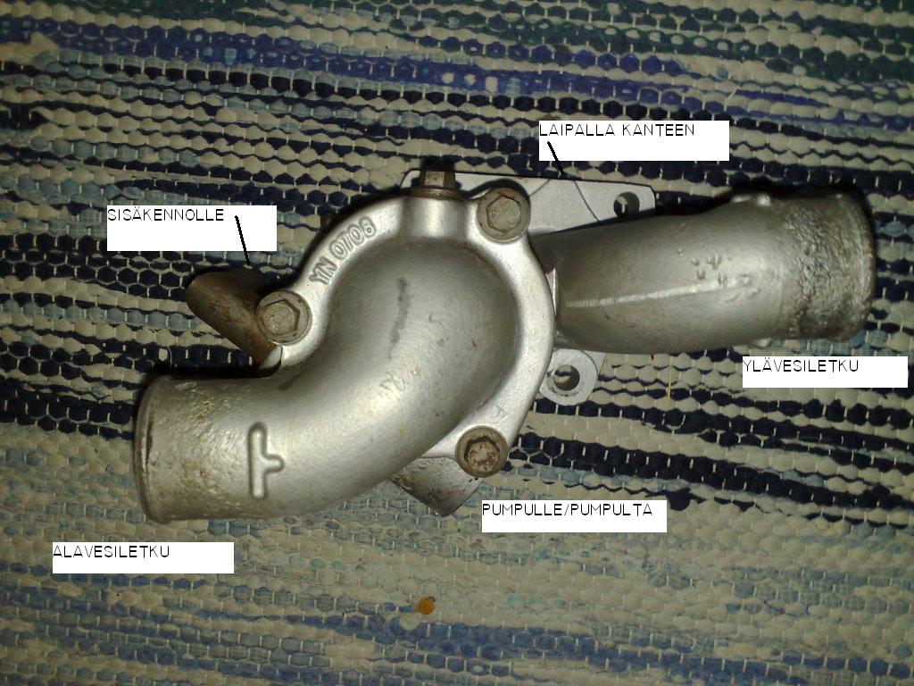

Onko hyvä paikka ottaa lämpötilatieto lisämittarille? Vai pitäiskö ottaa kannesta, vai jostain muualta?
Kumpaan kanavaan termarikopassa anturi laitetaan? Yritettiin tänään pähkäillä kumpaan kanavaan sen laittais, mut ei sytyttäny.. Siinä pumpulle menevässä kanavassahan olis kyllä vähän niin kuin valmis kohta anturille, muttamutta..

- Viestit: 5172

Modasin vähän kuvia..
http://mushroommotorsport.kuvat.fi/kuva ... 2.JPG/full
http://mushroommotorsport.kuvat.fi/kuva ... 1.JPG/full
Onko ok paikka laittaa anturi tuohon ylemmässä kuvassa merkitsemääni kohtaan?
-Timo
BMW - Elämää ohituskaistalla.
Re: Vedenlämpötila-anturi 4wd Cossun termarikoppaan..
Minun mielestäni toi olisi ihan OK paikka, kun on koneen puolella termariin nähden.
Lämpömittarin anturi pääsääntöisesti asetetaan (kannen) vesiulostulojen yhteyteen. Silloin mittari kertoo koneesta ulostulevan maksimilämmön.
Ehdottamasi paikka saa vesivirtauksensa (koneen ollessa lämmin) jäähdyttimestä, eli käytännössä liki kylmintä vettä koko kierrossa.
Väliholkki ylävesiletkuun tai lämppärin sisäänmenoletkuun johon anturi kiinni?
- Viestit: 5172
Tällee minäkin sen pähkäilin, mut en ollu ihan satavarma..jjs kirjoitti:Lämpömittarin anturi pääsääntöisesti asetetaan (kannen) vesiulostulojen yhteyteen. Silloin mittari kertoo koneesta ulostulevan maksimilämmön.
Vaihtoehdot, väliholkki lämppärin sisäänmenoletkuun tai sitten hitsataan tuohon ylävesiletkun lähtöön holkki anturia varten.. Pitää miettiä kummin tehdään (luultavasti jälkimmäinen vaihtari), väliholkkia ylävesiletkuun ei tule.
Kiitos!
-Timo
sierra4x4tbo kirjoitti:Tällee minäkin sen pähkäilin, mut en ollu ihan satavarma..jjs kirjoitti:Lämpömittarin anturi pääsääntöisesti asetetaan (kannen) vesiulostulojen yhteyteen. Silloin mittari kertoo koneesta ulostulevan maksimilämmön.
Kiitos!
-Timo
Hyvä ettei tule,sähköhuiskan ohjaukseen se olis ookoo,mutta lämpömittarille huono paikka...näyttää vähän väärin termari kiinni.väliholkkia ylävesiletkuun ei tule
Tämä olis hyvä,olis tehdyn näköinenkin,ja näyttää kokoajan todellista lämpötilaa.hitsataan tuohon ylävesiletkun lähtöön holkki anturia varten..
Timppa 24V
Jep, jokainen ylimääräinen liitos nestejärjestelmissä on aina riski.
Fordissa lämppäriletkuun voi teoriassa asentaa koska vesi kiertää sieltä aina (ei hanaa)
Ylävesiletkuun asennettuna saa tosin mielenkiintoista (lue: levotonta) infoa mm. termarin toiminnasta. Joskus sondeja asennellut letkun välistä ja ihmetellyt "sekundääri"-mittarista vilskettä.
Suoraan kanteen tai termarikoppaan on tietysti paras vaihtoehto. Kannessa on nelikossa muistaakseni valuknööli 2wd:n anturinkohdalla johon saisi tehtyä.
