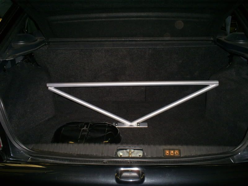

Poikittais tuki takatolpille.
- Viestit: 291
- Liittynyt: Ti Lokakuu 10. 8:59:02 2006
Onko kokemusta ? Saako jostain ostaa valmiina vai pitääkö itse vääntää?
Escort -69 turbo projekti kaudelle 08
- Viestit: 291
Re: Poikittais tuki takatolpille.
Löysin jo itse sierran takatuennan Auroracingistä 66e teräksinen ,yli 100e alumiininen.ls454 kirjoitti:Onko kokemusta ? Saako jostain ostaa valmiina vai pitääkö itse vääntää?
- Viestit: 7350
- Paikkakunta: Siuntio
Saa ostaa,esim. Autoracing myy. Sivulla 44 -> http://www.autoracing.fi/downloads/hinnasto2006.pdf

Jännä että nuo ns. alkup tangot tulevat vain toiselle puolelle tolppaa, vääntää sitä pulttia aika kivasti. Jos vastaavan haluaa tehdä itse niin ostaa 110cm putke litistää päät ja reijät niihin niin voila. Itse tein päihin latasta tommoset lenkit niin sai molemmin puolin tolppaa. Tulee ainakin henkinen yliote jos ei muuta merkitystä olisi
http://batman.jypoly.fi/~a1767/escosh/IMG_4704.jpg

Aika tukevasti se pultti kyllä on kiinni.
Äkkiä päässä laskettunakin voi arvioida että leikkausvoima joka pultin katkeamiseen tarvitaan on suurempi kuin korin sietokyky. Tai vääntymiseen tuolla vipusuhteella. Joku muu pettää ensin. Näyttää kyllä paremmalle kun on molemmilla puolilla tornia.
3/5 -ovisessa on riemua tuosta takapään tangosta. Hatchback kori kun on kuin pahvilaatikko ilman pohjaa, vääntölujuutta ei juuri ole. Jos koppa retkahtaa siviiliajossa tuetun kohdan vierestä on korin lujuus alunperinkin hyvin kyseenalainen.
Klassikko ford-miehille korin pettämisestä on mm. Esco mk2 B-pilari ikkunoiden alareunan tasolta, ja siipicossun etusisälokasuoja A-pilarin ja etutolpan välistä. Jälkimmäisessä on paljonkin riemua etupoikkituesta, tasaa voimia toiselle puolelle.

Itse uskaltaisin jopa väittää, että havaitsin molempien poikkitukien vaikutuksen ihan normiajossakin, korin jämäköitymisenä. Etutankokaan kun ei liiemmin jousta http://batman.jypoly.fi/~a1767/escosh/IMG_4713.jpg

Näyttää siltä ,että tuo taka tuki pitää tilata Autoracingistä jos ei sitten itse värkkää sitä crmoly putkesta.Hinta oli jotain 60e paikkeilla.Etu tuki mulla jo onkin.Perkele kirjoitti:Itse uskaltaisin jopa väittää, että havaitsin molempien poikkitukien vaikutuksen ihan normiajossakin, korin jämäköitymisenä. Etutankokaan kun ei liiemmin jousta http://batman.jypoly.fi/~a1767/escosh/IMG_4713.jpg
