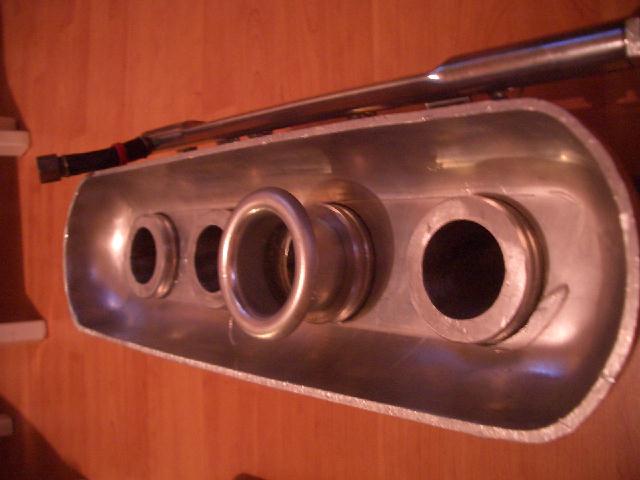

Viesti Kirjoittaja siipicossu » Ti Helmikuu 6. 21:15:13 2007
Mulla on tuommoinen mallia cobramannen.
Tuo on vakio läpällä mutta pitäisi muuttaa isommalle bemarin läpälle joskus.
Painekotelo 1
Painekotelo 2
Painekotelo 3
Painekotelo 4
Kiinni autossa
Ainakin pers tuntumalla oli iso ero edelliseen koteloon joka mulla oli.
Se oli nelarin painekotelo.

Miten porukat on modannu tuota 4WD:n vakiota painekoteloa . Ilmeisesti väliseinä kaasuläpän jälkeen kannattaa pirrata pois ?
Viesti Kirjoittaja siipicossu » Ma Toukokuu 21. 17:57:08 2007
Minä ainakin omastani sen väliseinän poistin.
Ei paljoa muuta pysty avartaa kun ei ole ylimääräistä materiaalia mitä ottaa pois.
Viestit: 1043

onko niillä 2wd ja 4wd imusarja/koteloilla nyt käytännön eroja jos virikäyttöä ajatellaan.. virtaus ym.
Viesti Kirjoittaja siipicossu » Ma Toukokuu 21. 18:24:26 2007
hilteri kirjoitti:onko niillä 2wd ja 4wd imusarja/koteloilla nyt käytännön eroja jos virikäyttöä ajatellaan.. virtaus ym.
Painekotelo on nelarissa hieman isompi.
Viesti Kirjoittaja SLEI » Ma Toukokuu 21. 19:58:57 2007
"Painekotelo on nelarissa hieman isompi."
Varsinkin rööri, joka yhdistyy painekoteloon.
Viesti Kirjoittaja siipicossu » Ma Toukokuu 21. 20:08:59 2007
SLEI kirjoitti:"Painekotelo on nelarissa hieman isompi."
Varmaan senkintakia että ei ole purettavissa siitä kuten 2wd:ssä.
Viesti Kirjoittaja jjs » Ma Toukokuu 21. 20:14:36 2007
4x4 painekotelo on tilavampi, trumpeteista 5mm ulompana (kuten RS500). Myös nielu kaasuläpältä on isompi; mittasin joskus poikkileikkauspinta-alat. Nelikon nielu on ahtaimmasta kohdasta samankokoinen kuin kaasuläpän kohdalla, 2wd:ssä kuristi n. kolmasosan.

joo, onko kannattavaa lähteä hakemaan viritettyyn 2wd:hen parannusta nelivedon kotelolla? käykö 4x4 kotelo 2wd tilalle suoraan?
Viesti Kirjoittaja jjs » Ma Toukokuu 21. 21:03:38 2007
Tarvitset vain kotelon, tiivisteen, ja bensakisko olisi hyvä olla nelikosta. Vanhankin saa kiinnikkeitä muuttamalla kiinni.
t5
Viestit: 292
Liittynyt: La Marraskuu 6. 10:35:53 2004
Paikkakunta: stadi
Viesti Kirjoittaja t5 » Ma Toukokuu 21. 21:42:47 2007
Tai sit teet 2wd painekoteloon alumiinista koroke palan ja myös kaasuläppä kotelon väliin niin tilavuus kasvaa. :D
Viesti Kirjoittaja siipicossu » Ti Toukokuu 22. 6:00:56 2007
hilteri kirjoitti: joo, onko kannattavaa lähteä hakemaan viritettyyn 2wd:hen parannusta nelivedon kotelolla? käykö 4x4 kotelo 2wd tilalle suoraan?
Toinen bensakiskon kiinnike on nelarissa eri kohdassa.
Muutenhan ne käy suoraan toistensa tilalle.

Tuskimpa nuo orkkis kotelot mahdottomia tehoa jarruttaa, jakavat vaan ilman aika epätasaisesti. Mulla on 4wd kotelo 10mm levityspalalla ja sillä mitattu 560hv. Joka pytyssä on pakolämpöanturi ja pitää sanoa, että tieto lisää tuskaa kun näkee miten epätasaiset ne lämmöt on.

siipicossu kirjoitti:Minä ainakin omastani sen väliseinän poistin.
millä lienee helpoin konsti alkaa poistamaan sitä kaasuläpän jälkeistä väliseinää? onko sitä isokin apu virtaukselle?
onko siinä 4wd imusarjassa / painekotelo paketissa muita paikkoja jota kannattaa muokata?
edit. väliseinä lähti paineilmasahalla ja nauhahiomakoneella..

Minkäköhän takia se väliseinä on sinne laitettu? tuskin huvin vuoksi.
