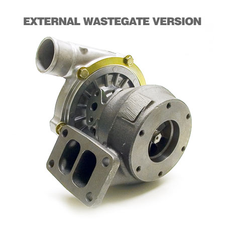

Missä muissa hukkaportillisissa ahtimissa on sama Downpipen kiinnitys kuin Garrett GT32:ssa?

Aiheeseen liittyen, siis gt32 ahdin. Onko kukaan moista hommannut? Toimivuus cossun koneessa? Nuohan ovat näköjään öljyjäähdytteisiä. Kiinnostaisi vaan tilata moinen kun 660$ pyytävät jenkkilässä.. ei ole kallis uusi garretti! :roll:

Kyselin kanssa ite kesällä, mites toi Gt3271 toimisi nelikossa, mutta eipä paljoa vastauksia tullut. Tuolla valikoimaa muistakin ärpyttimistä
http://www.himni-racing.com/index.php?m ... ucts_id=61
Kumpi olis parempi .69 vai .78 A/R pakopesä ?
