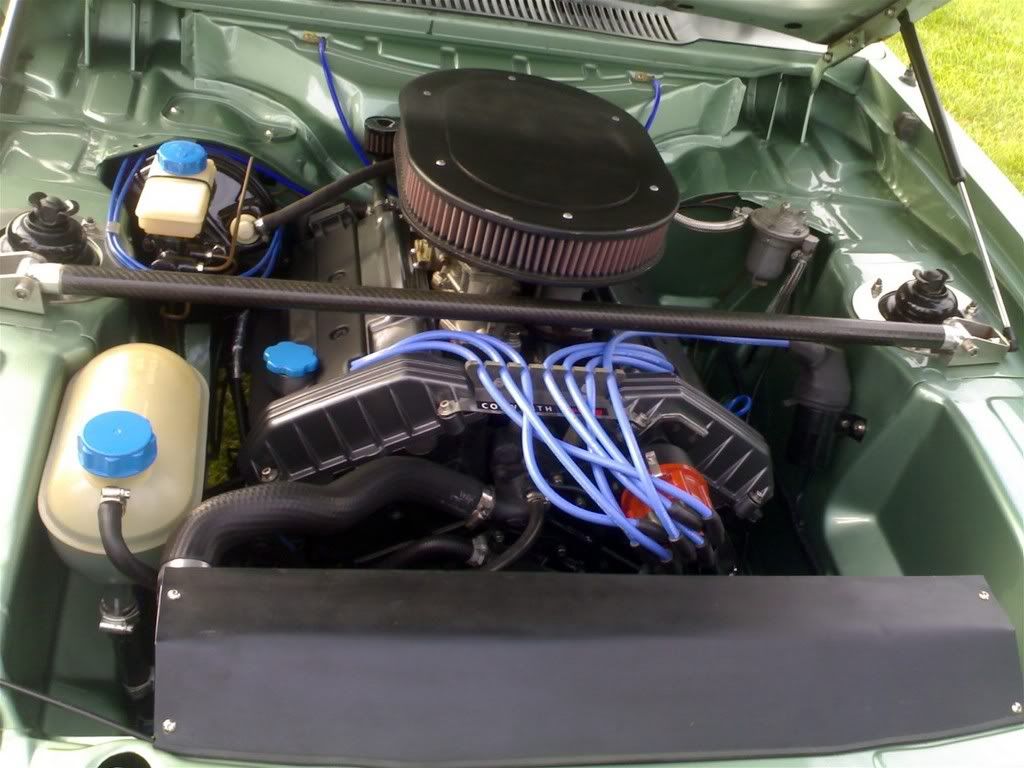

Tuo saattaa kyllä olla totta jos se pitää paikkansa mitä topbossin sivuilla kerrotaan, että kone suunniteltiin alunperin n.300hv touring car koneeksi.Jari H kirjoitti:Jollainhan niitä vakiomoottorin tehoja on pitänyt kuristaa.
BTW: Kaikenlaisia muunnoksia ne viittii tohon tehdä

hyvännäkönen paketti, helppo ja halpa tehdä,jos vielä peltisarjat on,niin pesee vakio BOA:n mennen tullen,nostan pipoa tolle,kaveri on tosiaan tienny mitä tekee,sen vaan näkee tosta paketista.TeRoK kirjoitti:Tuo saattaa kyllä olla totta jos se pitää paikkansa mitä topbossin sivuilla kerrotaan, että kone suunniteltiin alunperin n.300hv touring car koneeksi.Jari H kirjoitti:Jollainhan niitä vakiomoottorin tehoja on pitänyt kuristaa.
BTW: Kaikenlaisia muunnoksia ne viittii tohon tehdä![]()
http://img.photobucket.com/albums/0803/ ... 006526.jpg

Tosi siisti ja kliini konehuone. Itse tosin vierastan noita wanhanajan kikottimia.TeRoK kirjoitti: http://img.photobucket.com/albums/0803/ ... 006526.jpg
- Viestit: 4906
hokkus pokkus pleenum kuinka lie paremmuus ?

Hyvinkin saattaa toimia.
Sama ukko ainakin asialla kuin mitä tuolla mun kuvien osotteen foorumilla noitten kanssa touhuu.
Tossa vaan toi moutinen perään kuuluttama imutorvien pituus on kyllä melko lyhyt.
Ainakin hengittää "vähän" vparemmin kuin orkkis.

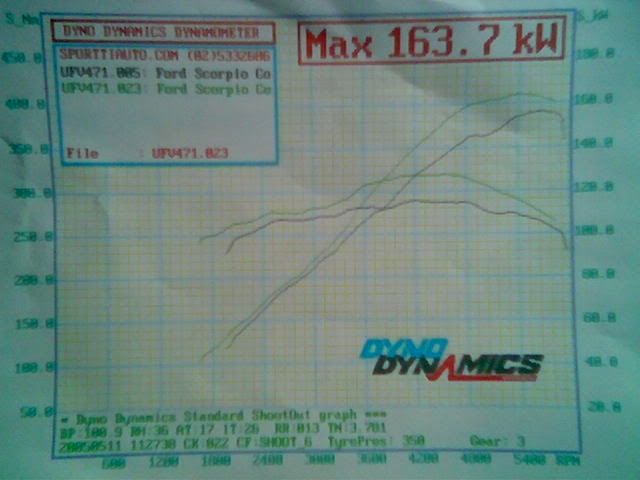

Taas löyty pari mielenkiintosta kuvaa.
Eka on BOA:n edeltäjästä, Brian Hartin valmistamasta koneesta. Siinä imusarja on aikalailla 12V mallin näkönen.
http://www.fordpower-uk.co.uk/index.php ... ost&id=904
Toinen on sitten BOA:n kilpaversiosta...
Niin ja ton kuvan yhteydessä olevassa tarinassa puhutaan, että boaa ei siis olisi mitenkän kuristettu.
Ilmeisesti noi legendat 300hv koneesta on peräsin tosta kilpamallista jonka cosworth on rakentanut.
http://www.fordpower-uk.co.uk/index.php ... ost&id=906
Jotain tommosta mä kyllä meinaan talven aikana kokeilla... sanokaa mitä sanotte

Mä en ainakaan tehnyt ite vaan ne teki eräs laitilalainen jannu joka niitä on enempikin väsäillyt. Malli on 3-1. Korpparissa on ainakin ABS boksi pahasti tiellä ja ukko sanoikin, että oli perhanan paha sovittaa.
Hanttarin puoleinen oli pakko laittaa alakautta ja pinnapultit irrotettuna koneesta.
Tietty sierrassa voi olla ihan erilailla tilaa. Vai mihin oot niitä laittamassa???
Siitä en tiedä sanoa kumpi on parempi 3-2-1 vai 3-1 mutta tolla saatiin ainakin mukavasti lisää potkua.
Ennen peltisatsia saatiin irti 205hv moottorinohjausta säätämällä ja peltisatsit paikassa kun säädettiin uudestaan niin saatiin 224.5hv parhaalla vedolla. Kierroksia en muista.
Käyrää ei otettu kun viimesestä vedosta jossa huipputeho oli pikkasen pienempi, mutta saatiin muuten tasasempi käyrä.
dynokäyrä
dynokäyrä
