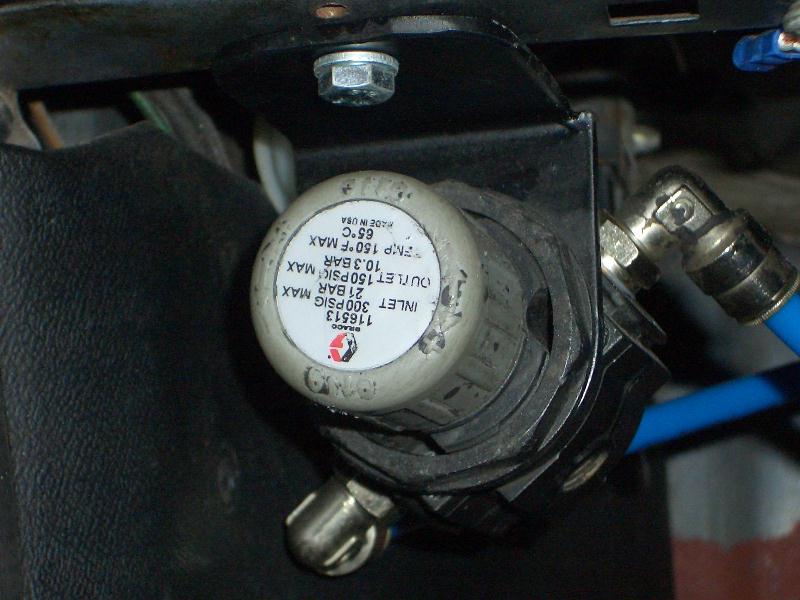

Itse olen käyttänyt vastapaine säätöä paineen nostoon hukkiksen kalvon molemmille puolille painetieto http://www.tvracing.net/images/Konehuone%20.jpg
ja sämanlaisella säätimellä millä sädetään paineilmakomressorissa letkunpainetta, kalvon yläpyolelle vastapainetta http://www.tvracing.net/images/Paineenalennin.JPG
Tuon voi tuoda kätevästi koelaudan alle käden ulottuville.
Paine alue siihen säätimeen kannattaa valita mahdollisimman alhainen 0-3bar niin ei ole kovin tarkka säädettävä. Minulla tosin tuossa paine alue menee yli 10baarin.
Tuommonen piirustuksen tekele paineen säätöjärjestelmästä missä on vielä lisäksi rajapaine venttiili http://www.tvracing.net/images/S%E4%E4t ... elm%E4.JPG

Viesti Kirjoittaja rikke » Ti Heinäkuu 18. 22:16:20 2006
Tosiaan tuo paineenalennin on helpoin tapa paineennostoon. Kannattaa ettiä mahd. pieni säädin esim 1/8" lähdöillä, isommat ei välttämättä pelaa tälläisillä paine-eroilla. Pyöri mielessä vaan tuo nykynen kehitysversio ja meinas yksinkertaisin vaihtoehto unohtua kokonaan :wink:
Tuommonen piirustuksen tekele paineen säätöjärjestelmästä missä on vielä lisäksi rajapaine venttiili http://www.tvracing.net/images/S%E4%E4t ... elm%E4.JPG[/quote]
No per..le miks en ite tota hokannu... :oops:
Miten ois sit jos laittas vielä lisäks säädettävän sähkömagneettiventtiilin, eli tarkennettuna--> tolla: http://www.tvracing.net/images/Paineenalennin.JPG
laittais perus ahdot esim. 0.6-1.0bar ja napista painamalla lisää esim. 1.2-1.8bar ja taas kun painaa napista ois perus ahtoina se 0.6-1.0bar, kaiken lisäks järjestelmän rakentamiseen ei tarvi olla ruudin keksijä... 8)

tumppe kirjoitti:No per..le miks en ite tota hokannu... :oops:
Saanko kysyä, että miten meinasit tolla paineenalentimella ja magneettiventtiilillä saada suoraan lisää ahtoja perusahdon päälle?
Itse olen suunnitellut tollaista systeemiä niin, että siinä olisi kaksi paineenalenninta rinnakkain ja toisen välissä toi magneettiventtiili eli toisella säädettäisiin perusahdot ja sitten napista lisää vastapainetta toisen alentimen kautta säädetyn verran. Noin toi homma pitäs toimia ihan hyvin.
Pneumatiikkaosista löytyy sellaisia paineenalentimia, että niissä on suora paluu eli kuristetaan vaan toiseen suuntaan ja toisin päin virtaa silti ihan normaalisti. Tollaisella säätimellä ei ole ongelmaa portin sulkeutumisesta, koska kalvon taakse tulee alipaine samantien, kun se tulee muuallekkin järjestelmään.
