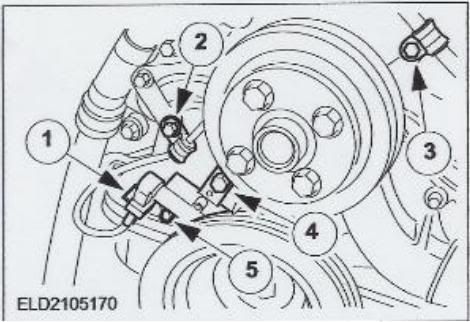

Nokka-akseli anturin resistansi on 482ohm(Mitattu johtosarjan päästä)
Mittailin tuossa eilen kaapeleita A147(PCM) liittimestä laatikon ja moottorin väliliittimeen ja katkoksia ei ollut ja ovat jopa oikeassa paikassa, samoin Edis boxsille menevät ovat oikein.
4 eri maata löysin ja nekin tuntuisi olevan ok tosin noista 3 on tarkoitus uusia ihan varmuuden vuoksi.
Sitten tulisi mieleen vain tuon boxin virrat ja/tai suuttimille/puolalle menevät virransyötöt jos sielä jokin katkeilee/rele vetää viimeisiä... Ne katselen tulevana viikkonloppuna ja sitten alkaa olemaan kaikki käyntiin liittyvä tarkistettu.
Niin ja sen kampiakselin anturin katson vielä + sen piuhat.

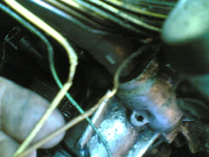

Re: Scorpio Cosworth Sähköt
Eli siis oli lähinnä tän näköiset johot ja kun ne on punottu yhteen niin on ns.x muodossa koko matkan ja oli tuossa x:n kohalla kummastakin pinnoitteet rikki, eli otti johdot yhteen...En tiedä selvensikö mitään tää hvyä selitys?NiceMan kirjoitti:Miten ristissä? Pitää tutkia mitä kaikkia releitä vaikuttaa koneen sähköihin muuta kuin polttoaine pumpun rele.
Ihan normaalia =) Itsellä ei ollut vain yhdessä johdossa tuota tautia
Mun mielestäni pystyy irroittamaan sillai, ettei tarvii muuta purkaa.Ainakin alakautta.NiceMan kirjoitti:Oliko itse anturi rikki vai mitä? mites lika vaikuttaa siihen? Pystyykö sen irroittamaan ilman että joutuu purkaa muuta? Voiko sen mitata?ttp kirjoitti:Minulla teki samalaisia ongelmia omassa. Vika löytyi kampiakselin asento tunnistimesta.
Tässä kuva.Sehän on toi 1:nen niin on vaan 2:lla mm6 pultilla kiinni.Kuvassa nro:t 4 ja 5.
Johan sen sanoi Henry Ford:"Se vaatii vain oikean asenteen." No multa puuttuu nyt asenne ja aika, eikä näin ollen ole Fordeja talossa...
