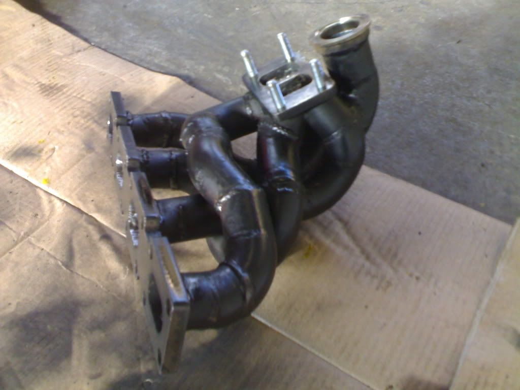

Herätellään keskustelua tällaisesta aiheesta; 2200-2600 rpm välillä pakosarja ja turbo resonoi, johtuen tietty taajuuksista,kuun asennosta ja pitkästä sarjasta. Onko porukka rakentanu minkälaisia damppereita kannen ja turbon väliin? Mitään bailey-tyyppistä tukee vähän hyödytön laittaa vain tukemisen takia. Jotain pitäs keksiä, pakosarjan->turbon pultit löystyy ja rasittaa kannen pinnapultteja pidemmällä välillä
Tämän tyyppinen sarja
http://img.photobucket.com/albums/v381/ ... 009949.jpg
Pakosarjan resonointi

Onko sulla downpipessä joustoa, joskus itellä kans ihmettelin isoa resonointia ihan 2wd orkkis sarjan kanssa ja se katkoi pakosarjan pinnapultteja samalla. Tuo resonointi väheni jouston lisäämisellä paljon ja pinnapultit alko kestämään myös samalla.

Ei oikeen pysty laittaa, nelivedossa on niin vähän tilaa downpipelle että jouston kanssa osuu laatikkoon, kardaaniin tai runkoon.
Tulossa on jousto dp:n jälkeen, tiedä sitte paljonko vaikuttaa

Mulla on nurdlock prikat ja kuparimuttereilla sarja kiinni eikä oo löystyny, joustokin on vasta ennen perää,
