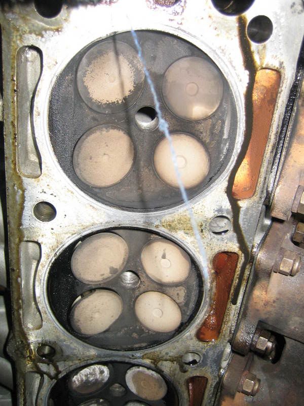

Onko kukaan perehtynyt 2wd kansien eroihin? Olen törmännyt ainakin kahdenlaisiin, toisessa pakopuolella isot poterot vesikanavien kohdalla, samanlaiset kuin imupuolella (jotka ei kylläkään johda mihinkään).
Kuva 1

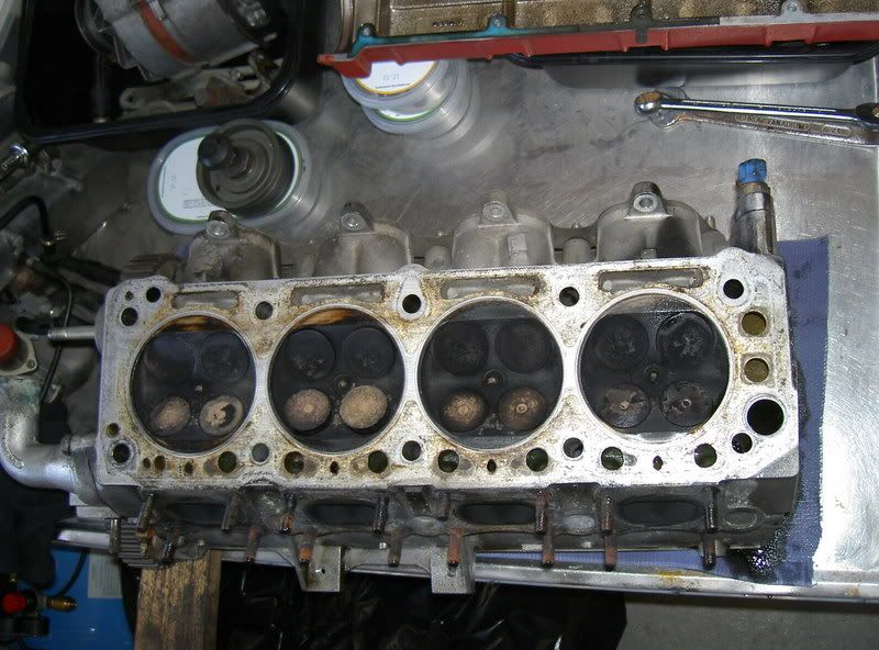

Ja toisessa vain pyöreät vesikanavat, kaksi isompaa ja yksi pienempi. Nelikossa on myös tällä tavalla.
Kuva 2
Onko tämä ensiksi mainittu jonkilainen "early 2wd" kansi? Kenties menee käsikädessä niiden pienempien kannenpultin prikkojen kanssa? Siipikossun luokitustodistuksessa on tällainen ja myös 2wd sedan luokkarista löytyy kuva tästä versiosta. Oma -89 2wd kansi on kuitenkin "pienillä" reijillä.

Itellänikin on juuri tuollainen siiven kansi jossa on juuri nuo pienten kannenpulttien reijät.. ja kanssa ihmettelin että miksi on noin erinlaiset vesikanavat.. :? Katoin kanssa että siinä missä on noi isot reijät kannessa luulisi rasittavan vähän kansipahvia koska pahvissa on taas pienet reijät... Itse kanssa vaihdoin nelikon kannen omaan 2WD cosaan kun tuppas hieman halkeamaan tuo 2WD kansi..
Sierra Cosworth 2wd -89
Sierra Volworth 2wd -84 "powered by b254"
Viesti Kirjoittaja jjs » To Tammikuu 4. 0:06:26 2007
Pikkureikäinen on tosiaan uudempi. Vanha versio romahtaa herkästi pakopuolelta-> sit vuotaa, ja kansihöyläri kymmenesosamilli/20€ -palkkioineen tyytyväinen; rutkasti rahaa tulossa.
Siivestä löytyy vielä ainakin yksi vanhempi versio; takapään molemmat vesireiät ovat neliskanttisia (norm. toinen pyöreä). Maahantuoja oli saanut muutossarjan uuden kansinahan kanssa jossa oli prikka toiseen neliöreikään-> pieneksi pyöreäksi -konversio.
Tämmöinen kansi oli ainakin YBB00667 -moottorissa, moottorinro GYxxxxx

Kävin äsken tallissa syynäämässä omat 2wd kanteni ja isot poterot oli niissä pakopuolella. Molemmissa samat V86HF6090AA (=YBB 1986-1990) merkinnät, muut merkinnät olivat 2AC ja 2AD_YN0450 ja YN0627. Mitähän nuo merkkaavat?

Tuo 1 kuvassa oleva kansi on muuten myös -89 mallin autosta, tosin en tiedä onko alkuperäinen. Oma 2wd kansi on ainakin alunperin -89 loppuvuodesta valmistuneesta autosta.
Onko tämä uudempi versio tullut sitten mahdollisesti vasta ihan viimeisiin 2wd autoihin?
Ja voisiko tästä päätellä, että nämä uudemmat kannet ei ole ihan niin herkkiä halkeamaan, mahdollisesti lähes yhtä vahvoja kuin nelikon?
