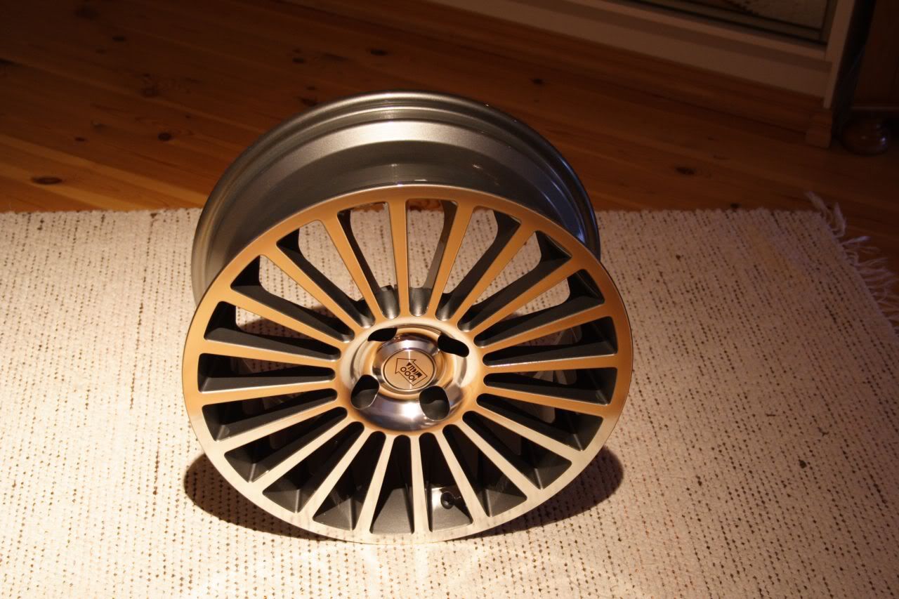

Kävin ostamassa foorumillakin kuvissa pyörineet 17 vanteet renkaineen jäseneltä.
Kyllähän ne paikoilleen takatuuppariin kävi mutta aika saakelin hassuiltahan ne näyttävät.
Itse vanteet ovat hyvännäköiset mutta tulevat tietysti melko tontinreunalle kun niissä on ET 25. Nyt päällä on 215/40-17 Ventukset.
Kyllä vaan nuo renkaat taitaa olla melkoisen liian matalaprofiiliset tuohon -25 milliä madallettuun cossuuni. Itse en ainakaan tykkää pätkääkään
Auttaakko asiaa jos vanteille tuuppaa -45 sarjalaiset 215 renkaat?
Mahtuvatkohan ne vielä mukavasti tuossa pyörimään. Taitaa niiden kehä olla jo melko paljon suurempi kuin orkkis 15" pyörylöiden kanssa?

Pikaisten laskujen mukaan renkaan koko korkeus
Orkkis 15" 205/50 58,6 cm
Nykyinen 16" 205/50 61,14 cm
Ostettu 17" 215/40 60,38 cm
17" 215/45 62,5 cm
Hmm..

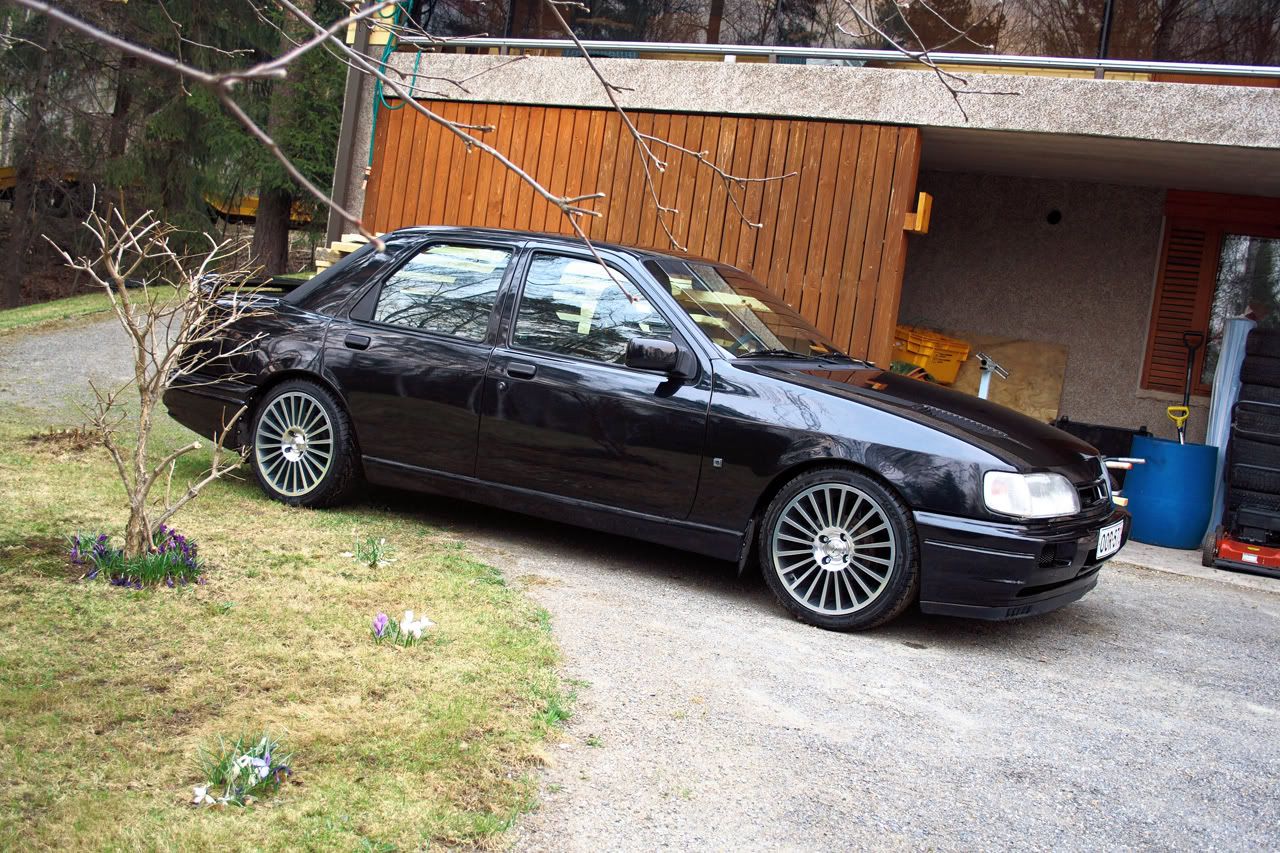

Mun mielestä näyttää tosi hyviltä. Saisiks sä Ukormi kuvia kun ne pyörii?

mun mielestä noi näyttää hyvältä..tosin ei ne 45 sarjalaisetkaan varmaan hassumilta näytä...

Hieman mietityttää kun noilla 16" 205/50 ja ET 35 otti kanttarissa melko helposti reunaan kiinni. Lokarinreunaa en kyllä ole rullannut vaan vain hieman taittanut sisäänpäin.
No ehkäpä tökkään noille ne -45 sarjalaiset ja toivon parasta. Ensi katsastus heti ajokauden alussa kertoo paljon
Viesti
Kirjoittaja Sine » Ma Joulukuu 18. 0:27:23 2006
205/40 R17 taitaa olla lähinnä oikeata mahdollista, jotta kehä olisi mahdollisimman sama. 195/40 R17 olisi +/-0, mutta sellaisen renkaan löytäminen ja vanteelle laittaminen voi olla mahdotonta.

MouTine kirjoitti:Mun mielestä näyttää tosi hyviltä. Saisiks sä Ukormi kuvia kun ne pyörii?
Samaa mieltä, näyttää tosi hjyvälle!!
Viesti
Kirjoittaja Ville K » Ma Joulukuu 18. 9:29:42 2006
Munkin silmään näyttää tosi hyvälle, voi itseasiassa näyttää vähä oudolle paksummilla nakeilla. Etippäs referenssikuvaksi vakiocossu 195/50/15 renkailla, ne vasta ohkoselta näyttää alla.

Mielestäni vakio renkaat ovat aivan liian pienet madallettuun cossuun.
no kassellaan.
Kuvittelet vaan, hyvät ne on.

Mun mielestä paras koko sierraan 17" on 215/40, tuo sun autos o vaan niin korkee että näyttää vähän hassulta. 215/45 on jo vähän turhan korkea.
Offtopic: nettiautossa on yks vanhakoppanen korppio kossu 19" pyörillä ja vakio korkusella alustalla, aivan tolkuttoman hölmön näkönen.

Tulipa mieleen että ei tuo ole vielä alimmillaan ainakaan takaa. Autoa ei ole liikutettu renkaiden vaihdon jälkeen. Pitääpä tänään ajaa ulos tallista ja vilkaista sitten uudemman kerran. Itse asiassa tuo ei ole luonnossa noin hassunnäköinen mitä valokuvissa

Hyvältä näyttää! Saattaahan tuo pikkasen vielä tippua, jos käyt pienen lenkin heittää tai vähän liikutat autoa.

No sieltähän se vastaus tuli... Hyvältä noi näyttää.
Viesti
Kirjoittaja siipicossu » Ma Joulukuu 18. 15:46:39 2006
Kuvien perusteella saisi madaltaa toiset 25mm niin olisi sopiva.

Se on maastomalli
No otanpa illemmalla muutaman kuvan lisää kun olen liikutellut autoa.

No nyt sitä on madallettu lisää se 20 milliä.
Kyllähän se laskeutui ihan kivasti kun hetken pihalla edestakas sillä ajoin.

Kyllä nuo vanteet nyt jäävät tuohon alle.

ihan asiallisen näkönen nuilla vanteilla

veikkaan että kuvissa kun sanoit näyttävän hölmömmältä kuin luonnossa, johtuvan siitä että salama valaisee sisälokarin joka muuten ei näkyisi lähes lainkaan.
hyvältä se näyttää, usko pois vaan

Joo, livenä setti näytti mielestäni tosi hyvältä. Aika ulos kyllä tulee näköjään edessä tuolla et-lukemalla.
