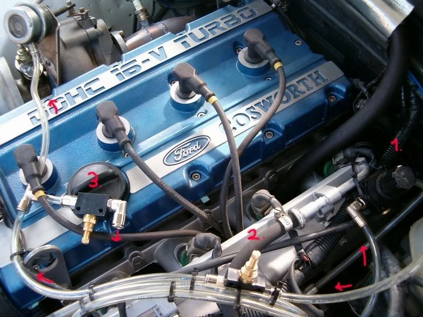

Noita ahtoja en nyt sitten saa pysymään kurissa millään,jotain apuja kaivattaisiin.Auto 2wd cossu,ahdin schwitser s2b garretin pakopesällä.Vihreet boschit antamassa soppaa. Ahdot ei pysy stabiilina nyt sitten millään.Tämännäköinen viritys kyseessä Imusarjasta lähtee letku rajapaineventtiilille(nro 1.),sen jälkeen on vastusvastaventtiili(nro 2.) pienentämässä "piikkiä" ja ennen kelloa letku on vielä haaroitettu ja haaran päässä on taas vastusvastaventtiili(nro 3.),jolla säädetään poisto jotta portti menee kiinni. Ahdot nousee mukavasti 3.vaihteella 1,4bariin ja alkaa heijaamaan 1.0-1.4 barin väliä. Sama toistuu 4.vaihteella vedettäessä.

Poista kokonaan kuvassa näkyvä venttiili nro2. Siirrä venttiili nro3 aivan hukkaportin viereen, silloin ilman pitää liikkua minimimäärä takaisinpäin päästäkseen ulos portista. Ja lyhenna ventiilin nro3 letku minimiin.
Ja säätele myös hukkaportin jousta, se kun määrää sen millä voimalla se kalvoa yrittää sulkea. Se voi myös olla syy heilumiseen.
En tiedä vaikuttaako edellä mainitut toimenpiteet mutta itse kokeilisin niitä.. Ja mulla on se poistoventtiili aivan hukkaportin vieressä, sain säädettyä siten että huojunta on alle 0.1bar. Ainahan se vähän huojuu..
Ja mulla on tuo nro3 venttiiliä vastaava venttiili aivan yksinkertainen säädettävä "turboruuvi", sulla oli joku hienompi nimi sille, onhan se kuitenkin vastaava??? Näyttää ainakin samanlaiselta..

No kokeilempa sitten noilla ohjeilla seuraavaksi.Vena nro3 on siis virtausta vähentävä venttiili,eli kyllä sen pitäisi tuossa paikallaan toimia.Mutta milläs tota hukkiksen jousta tommosesta kellosta säädät? Vai tarkotitko varresta.Timo kirjoitti:Poista kokonaan kuvassa näkyvä venttiili nro2. Siirrä venttiili nro3 aivan hukkaportin viereen, silloin ilman pitää liikkua minimimäärä takaisinpäin päästäkseen ulos portista. Ja lyhenna ventiilin nro3 letku minimiin.

No jaa,nyt saavutettuun tulokseen voi olla tyytyväinen:Loppujen lopuks tein kuten Timo tuossa mainitsi,mutta sääsin kompuralla ja paineenalentimella noi venttiilit kaikki kohdalleen tallissa,ja ei kun koittamaan.Nyt ahdot nousee mukavasti,4.vaihteella vedettäessä täydellä kaasulla ahdot nousee piikkinä 1,5baarin,putoo 1,3baarin ja pysyy sen jälkeen stabiilisti kierrosten noustessa 1.5baarissa.Kiitokset Timolle vinkistä. Toi paikallaan säätäminen olis pitäny keksiä heti,säätäminen->kokeilu->säätäminen->kokeilu on todella rasittavaa pitkänpäälle.
