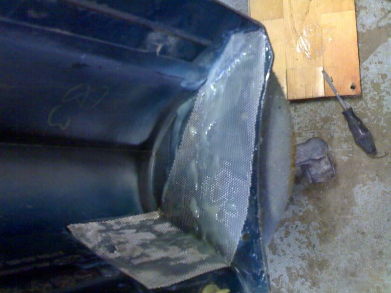

Viesti Kirjoittaja tony the tiger » To Maaliskuu 22. 22:10:25 2007
Tällanen korjaus tuli nyt tehtyä levikkeeseen.
Hioin ensin maalit sisäpinnalta pois, sen jälkeen muoveille tarkoitetulla rasvanpoistajalla puhtaaksi. Sitten Loctiten epoksilla halkema yhteen ja alumiiniverkkoa takapuolelle epoksilla isolle alalle.
Toinen helma on vielä vaiheessa...
