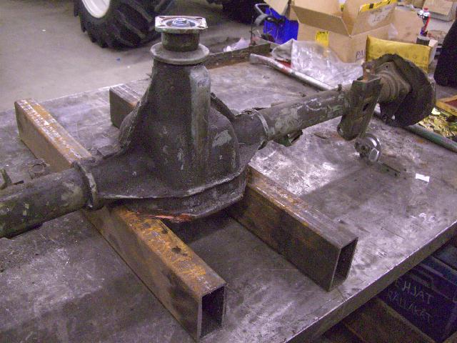

Tänään siirsin yhteen hiluxin akseliin caprin taka-akselin tuennat
http://www.tvracing.net/images/CIMG1114.JPG
http://www.tvracing.net/images/CIMG1117.JPG

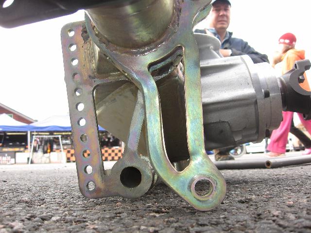

Onko TVR tässä kuvassa toi korvakko alemman nelilinkin kiinnityspaikka. Näin itse kuvittelisin ja väittäisin vielä kaupan päälle, että tollaisen vääntymisen on aiheuttanut banjon kiertyminen alaspäin eikä ylöspäin.TVR kirjoitti:Kuva kardaanikulman muuttumisesta ylöspäin kun on ollut rajumpaa vedätystä pitävällä alustalla http://www.tvracing.net/images/Vote%20s ... %20080.JPG
Perustelut on, että ensin on irronnut toi ehjäksi jäänyt korvakko ja se on siirtynyt taaksepäin "vapaana", kun akseli kiertynyt kuvan suunnasta katsottuna myötäpäivään. Tämän vuoksi taas kiinni pysynyt korvakko on vääntynyt "eteenpäin" vai hämääkö toi kuva niin paljon, että todellisuudessa ton vääntyneen korvakon kiinnitysreikä on taenpana ehjään nähden?

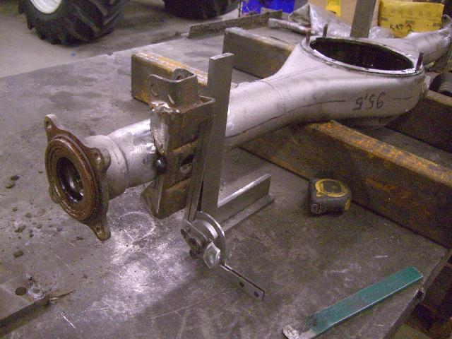

Soveltuisko tämmönen perän ja laatikon kulmien tarkistamiseen? VesQ linkissä tuohon tarvitaan kardaaniakin, onko se välttämätön heti? Varmaan riittää jos linkin tyyppisellä katsoo ensin mahd. tarkasti samoihin ja sitten hienosäätää kun saa kardaanin? Tosin tarvis saada konettakin konehuoneeseen jne että saa laitoksen oikeeseen asentoon, tai sitten vaan ilman jousia pelaa silmällä siihen asentoon kun on ajossa. En mä näistä mitään tiedä

Kyllä se perän pinioni osoitti auton pohjaan ja mitään ei irronnu.MikkoT kirjoitti:Onko TVR tässä kuvassa toi korvakko alemman nelilinkin kiinnityspaikka. Näin itse kuvittelisin ja väittäisin vielä kaupan päälle, että tollaisen vääntymisen on aiheuttanut banjon kiertyminen alaspäin eikä ylöspäin.TVR kirjoitti:Kuva kardaanikulman muuttumisesta ylöspäin kun on ollut rajumpaa vedätystä pitävällä alustalla http://www.tvracing.net/images/Vote%20s ... %20080.JPG
Ladderbars tuennasta kyse.

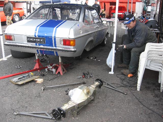

Alunperin oli tollanen: http://www.tvracing.net/images/CIMG9200.JPG
Vääntyneen korvakkeen reikä on alunperin edempänä.
Siis minun omasta autosta kyse ja olen itse tuon perän tehnyt ja ajanut sen mutkalle.

No sitten ymmärrän tilanteen, koska akseli onkin pysynyt kiinni autossa. Jotenkin vaan akseli asvaltilla ja tangon pätkät jaloissasi sai päättelemään, että toi ois lähtenyt ihan lennosta menemään
Saanko kysyä vielä tästä Ladderbars tuennasta, että miten toi toimii. Tossa laittamassasi kuvassa näkyy toi vaakatanko suunnilleen pöydän pinnassa niin tuleeko siitä jotkut tuet johonkin vai mikä on tässä toimintaperiaate.

Ei siinä ole mun jaloissa ole tangon pätkiä vaan osa ladderista, ilman "vanttiruuvia" kuva toisesta kulmasta http://www.tvracing.net/images/Vote%20s ... %20082.JPGMikkoT kirjoitti:No sitten ymmärrän tilanteen, koska akseli onkin pysynyt kiinni autossa. Jotenkin vaan akseli asvaltilla ja tangon pätkät jaloissasi sai päättelemään, että toi ois lähtenyt ihan lennosta menemään![]()
Ja vantit ja uniballit on irti koska ruuvasin ne irti oikomista varten.
Ajamalla akseli paikallaan tulin varikolle ja korvakkeet korjattiin väliaikaisesti vielä tuolla paikan päällä.
Se poikkitanko on korvakkeiden välissä oleva jäykkäri tuki/ wheelie barsin korvakkeiden kiinnitys piste.
Tossa on koko perän rakennus kuvat http://www.tvracing.net/?Kilpurin_tekni ... aka-akseli

Itse mittailin tohon escoon niitä akseli kulmia sellasella lyhyellä vatupassilla jossa on pyöritettävä se toinen silmä. Mittasin ohc koneesta silleen että oli vesipumppu irti ja vatupassi pystyyn lohkon "otsapintaa" vasten. Sitten pyöritin silmän kohdalleen ja siitä sitten tallin seinään piirsin viivan passin mukaan. Seuraavaksi auton alle ja kardaani irti. Passi kardaanin laippaa vasten pystyyn ja taas silmä kohdalleen. Sitten edellisen viivan viereen piirsin uuden viivan. Siitä sitten sellasella astemitalla mittaamaan viivojen välisen eron.
Noitahan voi mitata toisinpäinkin eli vaikka vaakatasossa koneesta jos siitä helpommin saa mitattua, kansitaso yms kunhan vaan muistaa lisätä/vähentää 90ast
Tai tekee hajonneesta kardaanin jokesta sellasen laipan jonka työntää laatikkoon ja siihen joku laippa mistä saa mitattua

Jos laatikko on vaakasuorassa ja perä myös niin ristikoiden kulmat on samat mutta jos vain perän kulmaa muutetaan niin laatikon pään kulma muuttuu vähemmän kuin perän puoli, eikös ?
Viimeksi muokannut VesQ, To Helmikuu 19. 20:30:18 2009. Yhteensä muokattu 1 kertaa.
- Viestit: 4860
- Paikkakunta: Kalvola
Re: Perän korvakkeiden vaihto
Ero on joo se 5 astetta sillonkin, mutta pitää ottaa ne erilliset kulmat ylös ja katsoa paljonko ne keskenään heittävät. Esim. laatikossa 4astetta ja perässä vaikka 1astetta. Nuohan asteet pitäisi siis saada samaan molemmissa päissä, ei riitä että se erotus on lähellä 0? Menee itselläkin pää nyt jumiin..
Edit: jos siis yhtään tuota linkkiä ymmärsin.
- Viestit: 4860
Joo, perä nyt lopultakin nostettu autoon kiinni ja tarvis rueta tekeen paikkoja ylätukivarsille. Laitanko nyt sitten ylätukivarret hieman alaviistoon etupäästä; kuinka paljon? Ja jos tekee pituussäädettävät reiät eteen (epäkeskolla säätö pituussuunnassa sitten), niin onko tarvetta tehdä korkeussuunnassa eri kiinnityskohtia??
jeddah
- CRSC Jäsen 2021
- Viestit: 2561
- Liittynyt: Ti Helmikuu 22. 21:47:47 2005
- Paikkakunta: Kärkölä
Kantsii ehkä mallinnella sitä geometriaa jotenkin, että akseli pysyy mahdollisimman samassa asennossa tarvittavan jouston matkalla, ja laittaa ne ylätukivarret sen mukaan viistoon. Sitä pituussäätöähän tarvitset sitten akselin linjauksen säätämiseen nelipyöräsuuntauksessa, jos et usko saavasi sitä millintarkkaan suoraan...Sultzi kirjoitti:Joo, perä nyt lopultakin nostettu autoon kiinni ja tarvis rueta tekeen paikkoja ylätukivarsille. Laitanko nyt sitten ylätukivarret hieman alaviistoon etupäästä; kuinka paljon? Ja jos tekee pituussäädettävät reiät eteen (epäkeskolla säätö pituussuunnassa sitten), niin onko tarvetta tehdä korkeussuunnassa eri kiinnityskohtia??
Mertie pub & 3D
- Viestit: 4860
Tarvii rälläköidä lattiaan kolot että saa ylätukivarret sisustan puolelle ja keksiä joku väliaikainen kiinnitystapa ylätukivarsille sisustaan, josta ottaa vaikka sitten lopulliset mitat ylös ja tekee sen mukaan kotelot?
Meinasin kyllä tehdä ne pituussäädettävät, niin saan sitten tosiaan nelipyöräsuuntauksessa mahdolliset virheet korjattua, kun menen sen tekemään itse. Liekö ainoa keino selvittää takapään korkeus nostamalla peräpääkin pois koripukista, laittaa jouset alle ja painoa takaluukkuun että saa lähelle ajokorkeutta.
heka
- Viestit: 925
- Liittynyt: Ma Kesäkuu 14. 23:40:19 2004
- Paikkakunta: suomi
kannattaa varmaan tehdä myös niitä reikiä useampia niin on mahdollisuuksia kokeilla eri korkeuksia jos ei heti satu oikeaan
#914
Toyota Corolla dx -81 orginal
Honda cb600f hornet -07
- Viestit: 4860
Tosin joutuu tekemään kaikista rei'istä sitten pituussäädettäviä, mutta helppo hommahan se on.
- Viestit: 4860
Eka kokeilu nyt hepissä. Kun tunkkailin koria ylös ja alas, perän laipan asento muuttu maksimissaan luokkaa 3-4astetta. Ajokorkeudessa on +-1asteen tarkkuudella samassa kuin vaihdelaatikon pää. Siitä kun laskee koria alaspäin, laskee laippa ehkä asteen verran alaspäin. Pitäisköhän vaan raa'asti vetästä tohon kiinni ja kattoo miten käyttäytyy ajaessa?
Ylätukivarret on nyt jotain 5asteen luokkaa alaviistossa verrattuna alatukivarsiin.
