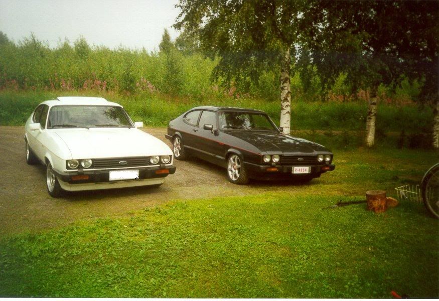

OT:ksi menee, mutta tuossa kuvaa Kiteeltä kotipihasta joskus kesältä 2002 tai 2003, kun mekaanikkorace pyörähti kylässä em. Caprilla:
http://img.photobucket.com/albums/v510/jouni/28_1b.jpg
http://img.photobucket.com/albums/v510/jouni/28_2b.jpg
http://img.photobucket.com/albums/v510/jouni/28_3b.jpg
