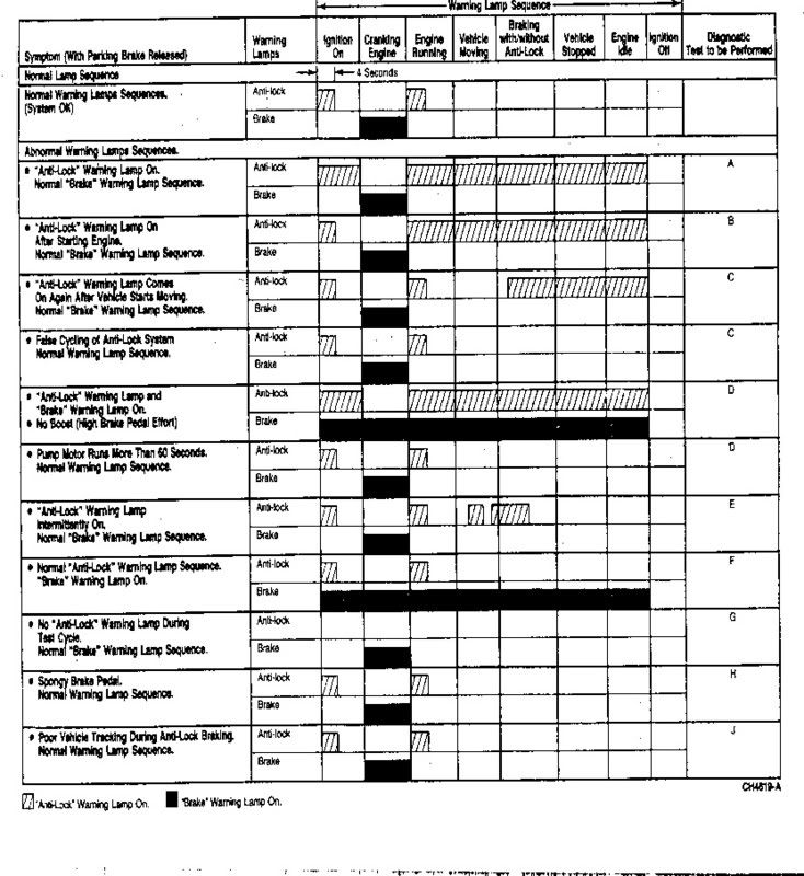

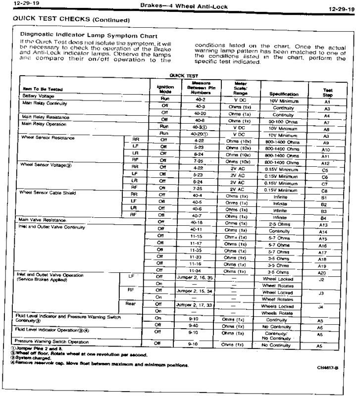

Löyty muuten aika hyvin ohjeita ABS:n testaamiseen. Pitää vielä selvittää mitä noi alemmassa linkissä mainitut testit on.
Ylimmässä kuvassa näytetty kytkentä laittaa ABS valon vilkkumaan virrat päällä ja ilmeisesti sillä saadaan samalla lailla koodeja kuin moottorin testissäkin. Kytkentä siis tehdään samaan liittimeen josta luetaan moottorikooditkin.
http://i37.photobucket.com/albums/e86/C ... nector.jpg
http://i37.photobucket.com/albums/e86/C ... -tests.jpg
http://i37.photobucket.com/albums/e86/C ... -lamps.jpg
EDIT: Joo eli toi eka kytkentä siis kuuluukin tehdä nimenomaan kuskinpuolella olevaan samanlaiseen liittimeen
