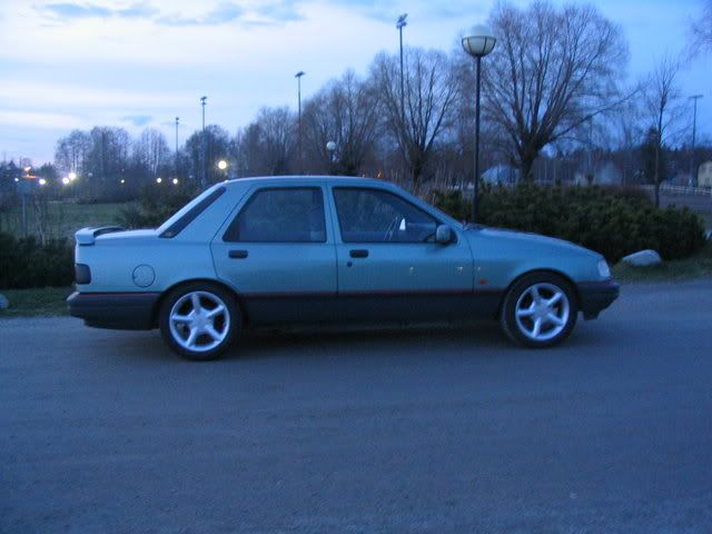

Viesti Kirjoittaja Hesus » Ti Joulukuu 30. 22:27:10 2008
matsu kirjoitti:
Ville K kirjoitti:205/55/16:sta ottaa edessä jousilautasen pohjaan ja rajusti, paljonkohan tuo 5% profiilissa vaikuttaa? Melkein epäilen sen kyllä rohnaavan, taakse sopii kyllä.
Riippuu mikä ET. Joku 15 niin ei ota enää sisälle kiinni, mut sitten ei passaa olla madallettu koska tulee hiukkasen kaarien ulkopuolelle...
205/55R16 meni 2wd sierraan hienosti et35:llä mutta ylimääräistä tilaa siellä ei ollu kauheesti. Ei ottanu jousilautaseen kiinni mutta todella lähellä oli.
http://img.photobucket.com/albums/v336/ ... 272116.jpg
Viestit: 2042
Re: Sierran vanteet
Viesti Kirjoittaja AkiS » Ti Joulukuu 30. 23:35:36 2008
Hesus kirjoitti: 205/55R16 meni 2wd sierraan hienosti et35:llä mutta ylimääräistä tilaa siellä ei ollu kauheesti. Ei ottanu jousilautaseen kiinni mutta todella lähellä oli.
Mielenkiintoista... 4wd dokkilaisessa taas otti samalla et:llä kiinni lautaseen niiin prkleesti..? Ja oli cossun tolpat.
Nyt on 205/50-16 ja mondeon gt vanteet(en tiedä mikä et, yli 40 varmaan) ja taas cossun tolpat niin kuskin puolella jäi 5mm tilaa lautaseen mutta apparinpuolella otti vähän kiinni :-s No pikkulekaa näytti niin mahtu taas olemaan. Isommissa montuissa renkaat käännettynä rapsii vähän kaareen kun on madallettu -45mm.

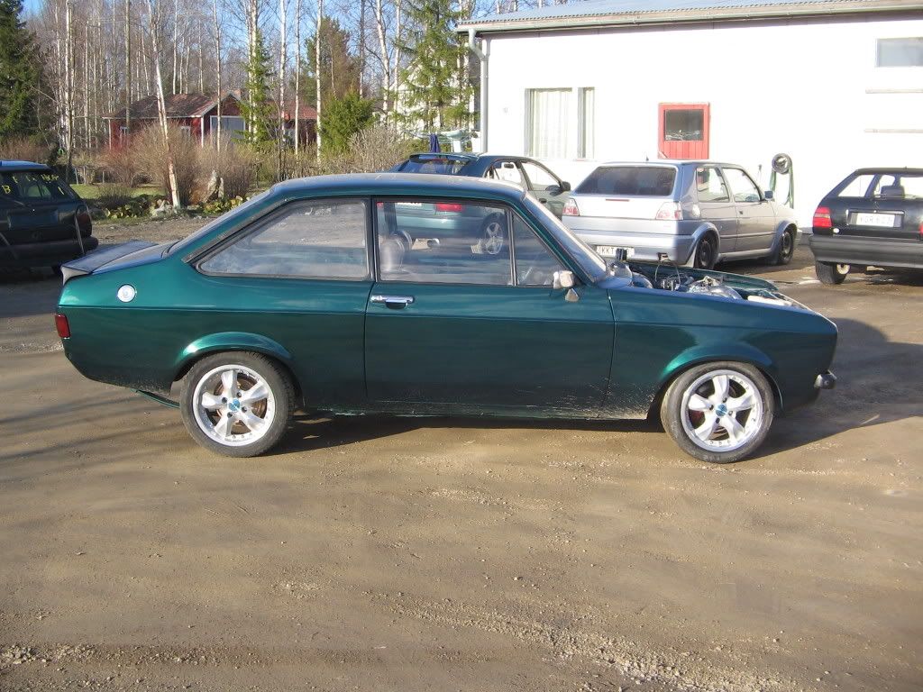

Viesti Kirjoittaja VAK-86 » Su Helmikuu 1. 23:08:52 2009
MustaRiesa kirjoitti:Hoi tietäjät, mitäs luulette, sopisko 15 tuumaset vanteet, Et 12 Sierraan? Pökössä ollu Et 14 missä noi on ollu.
vanteet ois niin pirun nätit talvivanteet ja hintaki ois kohdallaan :?
osta multa nämä :D (15x7 et15)
