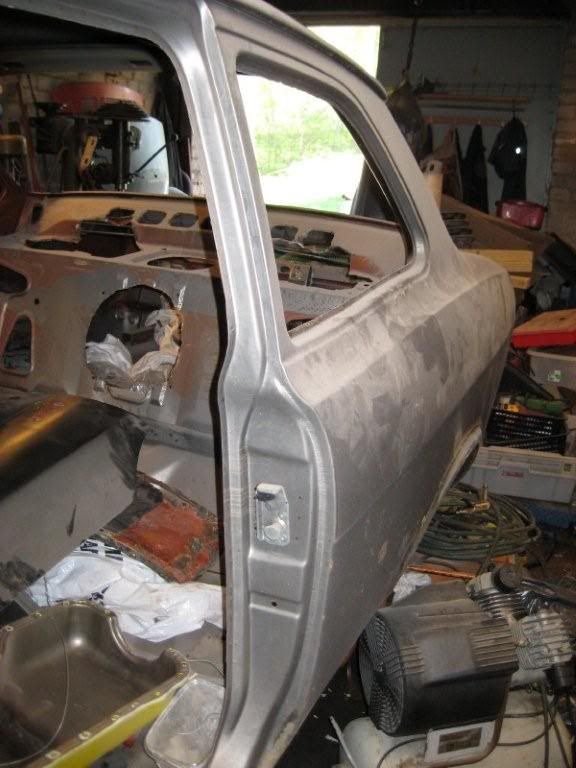

Tässä ois kuva mk1 Escortin korista (jota lähen hakeen lauantaina), tämä on nykyisen omistajan toimesta "pesty" juurikin 300bar painepesurilla.BlackEscort kirjoitti:Meillä oli joskus 10vuotta sitten coca colan ruskeaa nitromorrssia, mistäköhän sitä oikein saa nykyään? Muistelin et se tehos heti maaliin, eikä sitä tarvinnut yhtään raapiakkaan, kuten tätä vihreää. Muuta ei tarvinnut kuin pestä maalit pois parin minuutin jälkeen. Vihreellä nitromorrssilla olen ottanut venakopasta ja muista moottorin osista maalia pois ja sillä saa tehdä käsittelyn moneen kertaan.
Jos ei huomenna löydy mistään kunnon tököttiä niin täytyy viikonloppuna kokeilla duunimaan painepesuria + nitromorrssia joskos se +300bar ja turbosuutin veis maalit sitten.
Mitä nyt kuvista voi päätellä, ite sanoisin että suht hellä pellille, mutta maalit kyllä lähtee:
http://i178.photobucket.com/albums/w263 ... 1029_1.jpg
Eikös b.pasikin "putsannu" BDA.n korin aikanaan painepesurilla?
Varmasti monella muullakin täälä foorumilla on jotain kokemuksia aiheesta, ite en oo henk.koht. koskaan edes nähnyt ko. operaatiota suoritettavan.
Luulisin kyllä että pienemmät osat kyl ottaa varmasti ja lentää "takaseinään", jos 300bar.lla alkaa ruiskiin...

Täytyy huomena käydä kokeileen sitä pesuria ja turbosuutinta...joutuu vissiin vetää vanteen kuormaliinoilla kiinni et pysyy paikallaantumppe kirjoitti:Tässä ois kuva mk1 Escortin korista (jota lähen hakeen lauantaina), tämä on nykyisen omistajan toimesta "pesty" juurikin 300bar painepesurilla.BlackEscort kirjoitti:Meillä oli joskus 10vuotta sitten coca colan ruskeaa nitromorrssia, mistäköhän sitä oikein saa nykyään? Muistelin et se tehos heti maaliin, eikä sitä tarvinnut yhtään raapiakkaan, kuten tätä vihreää. Muuta ei tarvinnut kuin pestä maalit pois parin minuutin jälkeen. Vihreellä nitromorrssilla olen ottanut venakopasta ja muista moottorin osista maalia pois ja sillä saa tehdä käsittelyn moneen kertaan.
Edit: Eipä lähteny pesurilla, kävin kokeilemassa. Ainoat lakat mitkä lähti oli nitromorss:n pehmentämät ja hilseilevät. Nitromorss ei tosiaankaan tee tätä kuin sinne tänne vannetta, eli nyt sekin kokeiltu...
Voi olla ettei näihin paskoihin auta kuin puhallus
